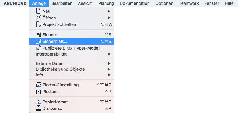

  • Exportieren Sie Ihr Modell als IFC-Datei

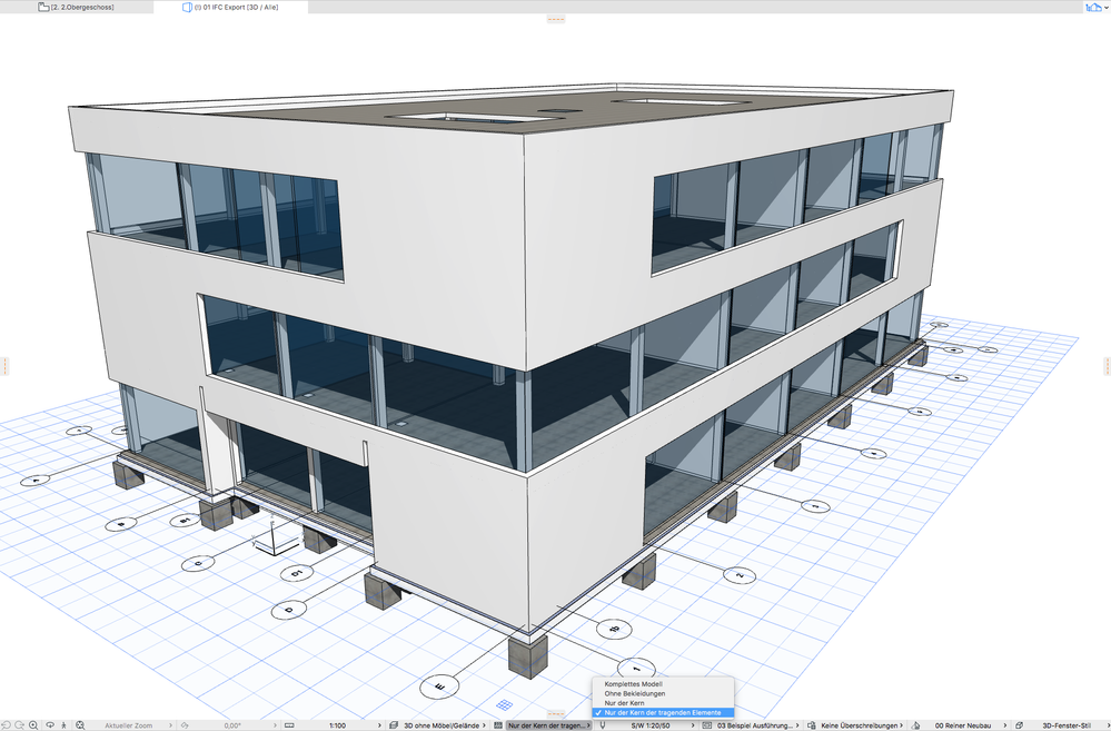

  • Reduzieren Sie Ihr Modell auf die relevanten Bestandteile (Nur Kern der tragenden Elemente)
  • Wählen Sie den IFC-Übersetzer Scia Engineer
Scia benötigt für die Berechnungen die Schwereachsen der Elemente. Diese Achsen werden aus Archicad auf Grund der Verschneidungsprioritäten der Bautstoffe nicht vollständig übergeben. Scia bietet ein Tool um den Ausricht- und Koppelvorgang vorzunehmen. Hierbei ist darauf zu achten, dass die Elemente separat angepasst werden (erst alle Außenwände anschließend alle vertikal orientierten Bauteile). Sofern das gesamte Modell auf einmal angepasst wird, kann es zu Fehlinterpretationen kommen.
