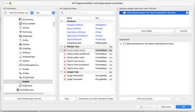

Ist das angelegte Pset (Screenshot) so richtig angelegt oder wurde eventuell ein Schritt vergessen oder gar was falsch ausgeführt?
Verstehe ich das auch richtig das man für die Bauteile und Elemente, die ArchiCAD bietet die vorgesehenen Element-Listenparameter benutzt. Bsp. für Wände die Wand-Listenparameter und diese dann auch unter der passenden IFC-Einheit ablegt. In diesem Fall dann unter „IfcWall“ und für allgemeine Übermittlungen die mehrere oder sogar alle Elemente betreffen dann wie beschrieben unter „IfcBuildingElement“?
Und was versteht man genau unter GDL-Parametern? Bezieht sich das nur auf ArchiCAD Objekte?

Prinzipiell richtig.
Bei den Mengen würde ich allerdings schon das von Archicad angebotene pauschale Rausschreiben der Mengen nehmen. Das landet dann in den BaseQuantities und wird von allen Zielprogrammjen auch dort erwartet.
Den Rest hast du richtig verstanden. Blaue Attribute sind vererbte Attribute.
GDL-Parameter sind die Einstellwerte von Objekten. Also Fenster, Türen, allegmeine Objekte e.a. Alles was GDL basiert ist.

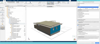

Kann man auch die von ArchiCAD angebotenen „BaseQuantities“ bearbeiten? Mit eigenen weiteren Parametern „füttern“ falls ja, wie? Oder muss man hier eben die einzelnen Attribute die man noch benötigt manuell hinzufügen?
Die „BaseQuantities“ liefern tatsächlich nur wenige Mengen die leider nicht ausreichen für eine genaue Ermittlung der Massen. Die „ArchiCADQuantities“ sind da schon besser aber liefern zusätzlich auch Mengen die überflüssig sind und in der Mengenübernahme auf ORCA für Unordnung sorgen.
Unter Datenkonvertierung in einem ausgewählten IFC-Übersetzer kann man ja schon bis zu einem gewissen Grad einschreiten und bestimmte Sets wie z.B. die „BaseQuantities“ ausschalten. Vielleicht übersehe ich ja eine Möglichkeit hier besser eingreifen zu können.
Wir als Büro sind am überlegen, ob die Erstellung eines individuellen Übersetzers auf Grundlage des schon vorhandenen ORCA Übersetzers in ArchiCAD den Aufwand wert ist. Falls man wirklich nicht in die einzelnen PSets („ArchiCADQuantities“, „BaseQuantities“, …) einschreiten kann, wäre meiner Meinung nach die Lösung alle zu deaktivieren und alle benötigten Elementparameter für alle Bauteile/Werkzeuge in ArchiCAD eigenhändig hinzuzufügen und allgemeingültig Elementparameter in die „IfcBuildingElement“ Einheit zu packen. Dieser Schritt ist aber sehr Zeitaufwändig. Wie sehen Sie das?

Falscher gedanklicher Ansatz. Das Autorenwerkzeug liefert nur die Rohdaten. Die Verfeinerung der benötigten Mengen erfolgt immer in der AVA durch entsprechende Regelsätze und Formeln. Wenn ihr z.B. die Eckschienen an Fenstern auswerten wollt, müsst ihr die die Summe über alle Fensterhöhen mal 2 rechnen.
