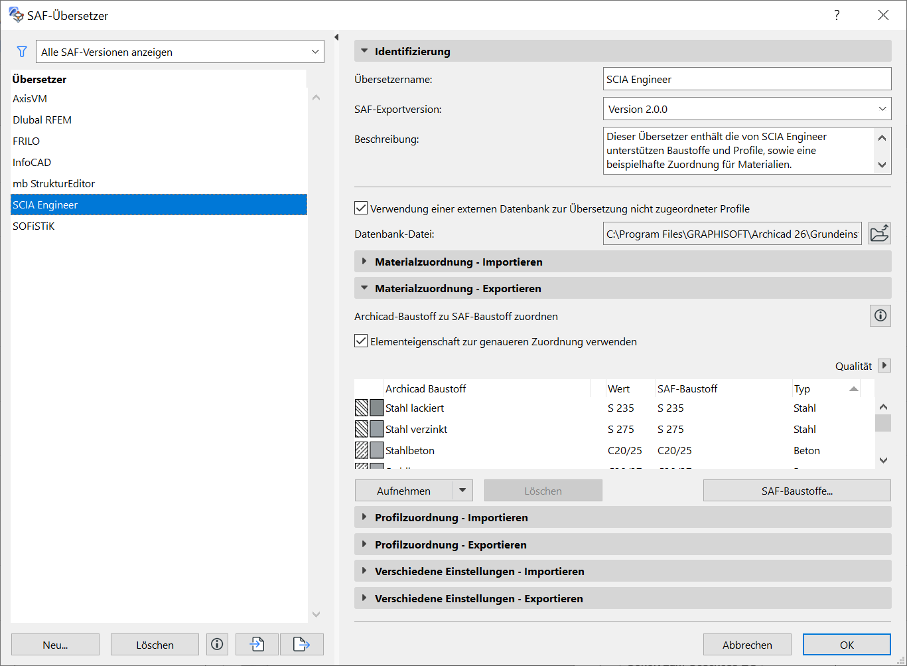

SAF ist mittlerweile zum Standard in der Tragwerksplanung geworden und in vielen Büros sind mehrere SAF kompatible Programme im Einsatz. Daher können ab Archicad 26 mehrere SAF Übersetzer in Archicad verwaltet werden. In der Vorlage sind schon Übersetzer für AxisVM, Dlubal RFEM, FRILO, InfoCAD, mb StrukturEditor, SCIA Engineer und SOFiSTiK enthalten.
Im neuen Dialog für SAF-Übersetzer sind jetzt Export- und Importeinstellungen jeweils in einem Übersetzer zusammengefasst.
Die SAF-Übersetzer befinden sich weiterhin unter Ablage>Interoperabilität>SAF>SAF-Übersetzer.
Hinweis: Die Übersetzer sind optimiert für die jeweiligen SAF Kompatibilitäten der Hersteller in Bezug auf Version, Lasten und gekrümmte Wände. Außerdem sind bei den meisten Herstellern schon die SAF-Baustoffe hinterlegt. Das Mapping von Archicad-Baustoffen muss der jeweiligen Projektvorlage/dem Projekt entsprechend geschehen.

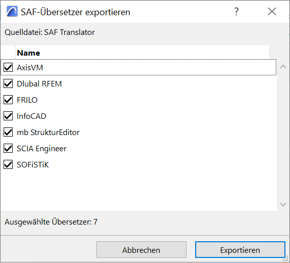

Zur Übernahme in andere Projekte können jetzt auch mehrere SAF-Übersetzer zusammen exportiert werden.

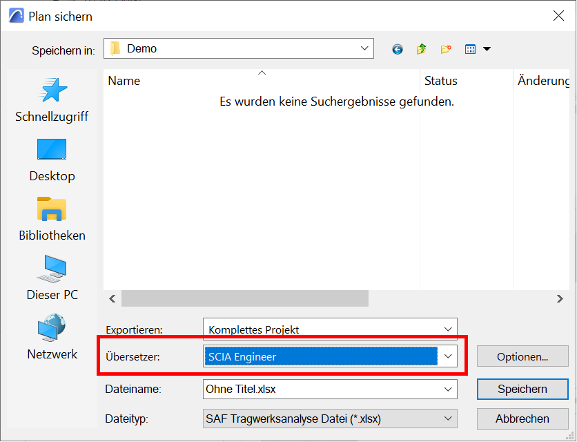

Beim Öffnen und Speichern von SAF Dateien muss, analog zu IFC-Übersetzern, der zu verwendende Übersetzer ausgewählt werden.
