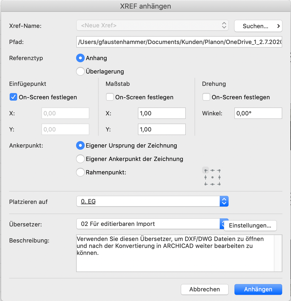

Sie haben verschiedene Möglichkeiten, um DXF/DWG Daten in Archicad einzulesen.
  • über Öffnen
  • über Dazuladen
  • als Zeichnung platzieren
  • oder über »Ablage«, »Externe Daten«, »Xref hinzufügen«
Beim Anhängen als Xref kann der Einfügepunkt, der Maßstab, die Drehung und der Ankerpunkt der DXF/DWG festgelegt werden. Der Referenztyp sollte im Normalfall auf Anhang gestellt sein. Auch für das Anhängen von Referenzen wird ein Übersetzer verwendet.
Xrefs sind nicht direkt in der Archicad-Datei bearbeitbar, da sie nur angehängt sind. Sie werden in den Ebenen abgegrenzt von den normalen Ebenen mit einem Schloss-Symbol aufgeführt.
Die Inhalte und Ebenen/Attribute der Xref können beim »Loslösen« (Löschen) des Xrefs über den Xref Manager automatisch vollständig entfernt werden.
