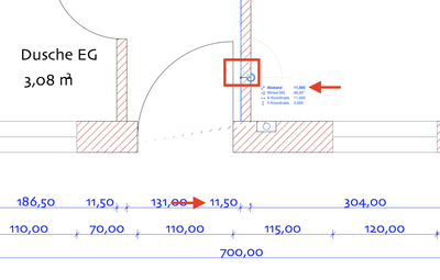

Die in Archicad geöffnete DWG- oder DXF-Datei hat die falsche Größe und z.B. die Maße in der Maßkette stimmen nicht mit dem gemessenen Wert überein?Mit dem DWG/DXF-Übersetzer können Sie Planinhalte direkt beim Import über die Zeichnungseinheit skalieren. Klicken Sie auf Abla...

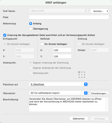

Sie haben verschiedene Möglichkeiten, um DXF/DWG Daten in Archicad einzulesen. über Öffnen über Dazuladen als Zeichnung platzieren oder über »Ablage«, »Externe Daten«, »Xref hinzufügen«Beim Anhängen als Xref kann der Einfügepunkt, der Maßstab, die Drehung und der Ankerpunkt ...
