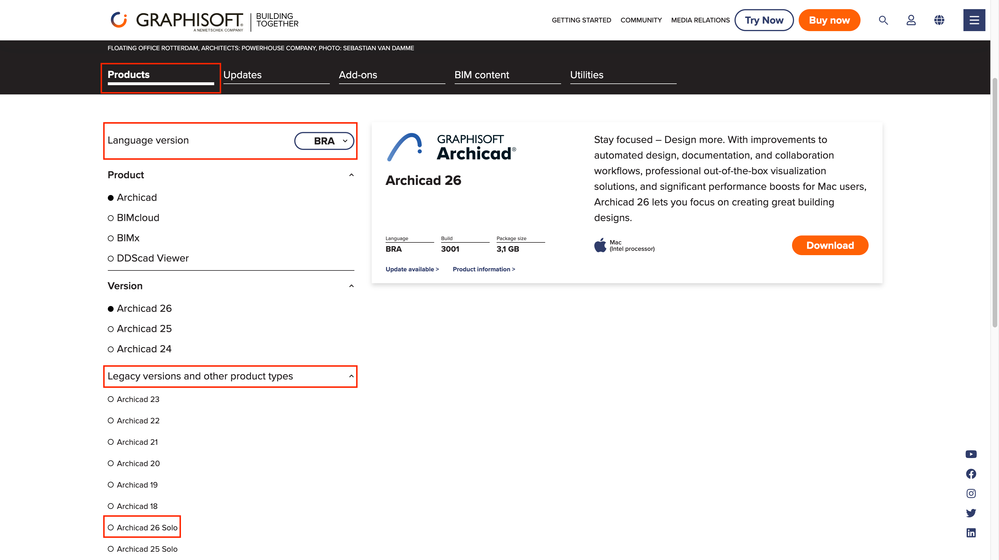

Para baixar o instalador do Archicad Solo, acesse a página de downloads da Graphisoft . Na guia "Produtos", selecione a versão do seu idioma; abra a lista "Versões herdadas e outros tipos de produtos" em "Versão" e selecione a versão do Archicad Solo que você precisa. Certifique-se de selecionar a plataforma correta, macOS ou Windows, e clique no botão "Download" para salvar o instalador em sua máquina.
