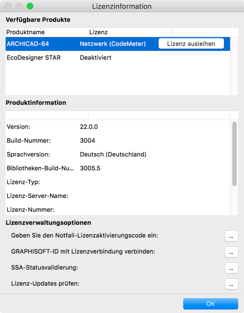

  • Rufen Sie die Lizenzinformation auf. Unter Hilfe > Lizenzinformation
  • Klicken Sie auf Lizenz ausleihen

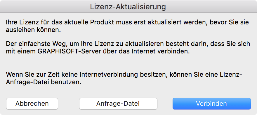

  • Beim ersten Mal der Lizenzausleihe erscheint ein zusätzlich Popup Fenster. Klicken Sie dort auf verbinden. Diese Meldung erscheint beim wiederholten Ausleihen nicht mehr.

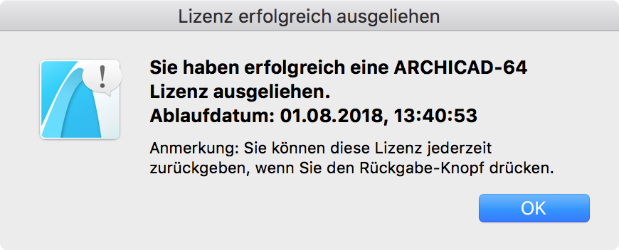

  • Im Anschluss erscheint eine Bestätigung mit der Angabe der Ausleihzeit.
  • Nach Ablauf der Ausleihzeit verfällt die Lizenz auf dem Computer und ist wieder als Netzwerklizenz verfügbar, Sie können die Lizenz aber auch jederzeit wieder zurückgeben
