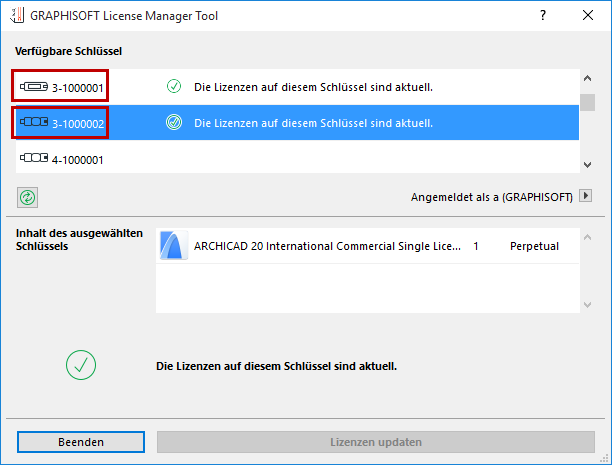

Was ist die Seriennummer oder ID des Schutzschlüssels?
Wenn Sie ein Ersetzen oder eine Aktualisierung Ihres Schlüssels anfordern, müssen Sie Ihrem Distributor die Seriennummer bzw. ID der betreffenden Schlüssel mitteilen.

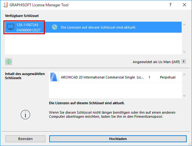

Für einen Hardware-Schlüssel (WIBU oder CodeMeter):
Die eindeutige ID des Schlüssels ist entweder im License Manager Tool aufgelistet, auf direkt auf dem physischen Schlüssel eingraviert (bei einem CodeMeter-Schlüssel) oder auf einem Aufkleber am Schlüssel angebracht (bei einem WIBU-Schlüssel).
Für einen Software-Schlüssel:
Wählen Sie den Schlüssel im Lizense Manager aus, und notieren Sie seine eindeutige ID in der linken Spalte. Die ID hat 12 Zeichen, im Format: SWxxxxxxxxxx.
Diese ID ist auch für jeden Software-Schlüssel im Firmen-Lizenzpool aufgelistet (im Feld "Schutzschlüssel").

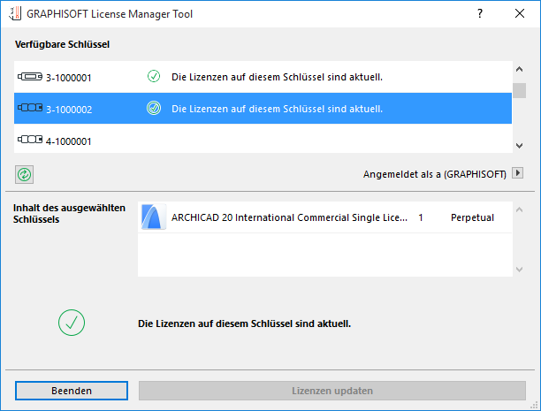

Woher weiß ich, welche Schlüssel mir zur Verfügung stehen?
Das License Manager Tool listet die Ihnen zur Verfügung stehenden Schlüssel auf (sowohl die physisch in den Computer eingesteckten Schlüssel als auch die Software-Schlüssel). Sie können anhand des Symbols feststellen, welche Art von Schlüssel Sie haben:
Dies ist ein CodeMeter (hardwarebasierter) Schutzschlüssel.
Dies ist ein WIBU (hardwarebasierter) Schutzschlüssel.
Dies ist ein Software-Schlüssel, der auf Ihren Computer heruntergeladen wurde.
Dieser Software-Schlüssel befindet sich im Firmen-Lizenzpool.

Wie kann ich prüfen, ob meine Lizenzen auf dem neuesten Stand sind?
Starten Sie das License Manager Tool, und wählen Sie den Schlüssel in der Liste aus. Sein Status gibt an, ob eine Aktualisierung verfügbar ist. Aktualisierte Schlüssel sind mit einem grünen Häkchen gekennzeichnet.
Anmerkungen:
•Wenn Sie den Status eines Software-Schlüssels prüfen, vergewissern Sie sich, dass dieser auf den gleichen Computer heruntergeladen wurde, auf dem das License Manager Tool installiert ist.
•Software-Schlüssel im Lizenzpool sind immer im aktuellen Zustand.
•Wenn Sie den Status eines Hardware-Schlüssels prüfen, vergewissern Sie sich, dass dieser am gleichen Computer eingesteckt ist, auf dem das License Manager Tool installiert wurde.
Wie kann ich einen Software-Schlüssel von einem Computer auf einen anderen verschieben?
Um einen Software-Schlüssel von einem Computer zu einem aderen zu bewegen, verwenden Sie den Online Firmen-Lizenzpool. Führen Sie diese zwei Schritte durch:
1.Auf Computer A, starten Sie das License Manager Tool und melden Sie sich an. Laden Sie den Schlüssel von Computer A in den Online Firmen-Lizenzpool hoch.
2.Starten Sie auf Computer B das License Manager Tool und melden Sie sich mit der gleichen GRAPHISOFT-ID an, die Sie auch zum Hochladen verwendet hatten. Laden Sie anschließend den gleichen Schlüssel auf Computer B herunter.
