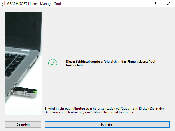

1.Suchen Sie in der Liste Verfügare Schutzschlüssel des License Manager Tools den Software-Schlüssel (auf Ihrem lokalen Computer, gekennzeichnet durch das Symbol license-manager-tool_responsive_html5_comp_key00002.png, den Sie in den Firmen-Lizenzpool hochladen wollen.
2.Klicken Sie auf Hochladen. Sie werden benachrichtigt, sobald das Hochladen abgeschlossen ist. Beachten Sie, dass Sie einige Minuten warten müssen, bevor der Schlüssel zum Herunterladen verfügbar ist.
