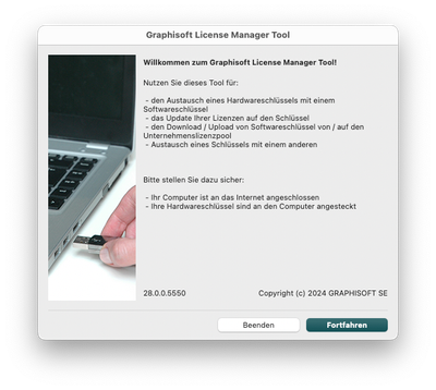

Wie kann ich meine Lizenz von einem Gerät auf das andere Gerät übertragen?

Kommt auf die Lizenz an 😃
Codemeter Dongle ("Hardware Schlüssel"): da reicht umstöpseln.
Ansonsten ("Software Key"): License Manager Tool öffnen und der Anleitung folgen.
IdR: sogenannter "Upload" der Lizenz. Die Zuweisung (an deine Graphisoft ID) online kann so bleiben; auf dem neuen Rechner kannst du dich einloggen und dann den Software Key wieder herunterladen.
Cloud Lizenz (ganz neu): ... no idea.
