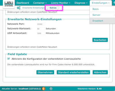

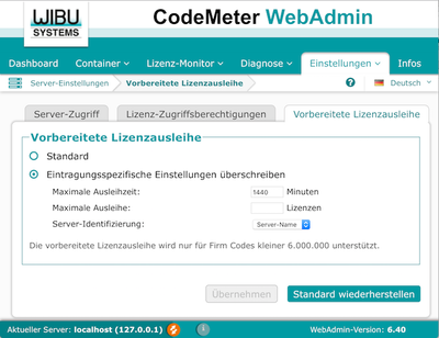

Öffnen Sie den CodeMeter WebAdmin Gehen Sie in Einstellungen/Erweitert/Extras Klicken Sie auf „Bearbeiten“ Wählen Sie die Option „Aktiviere die Konfiguration der vorbereiteten Lizenzausleihe“ Klicken Sie auf „Übernehmen“ Gehen Sie in Einstellungen/Server-Einstellungen/Vorber...
