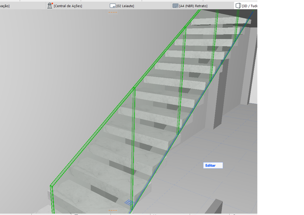

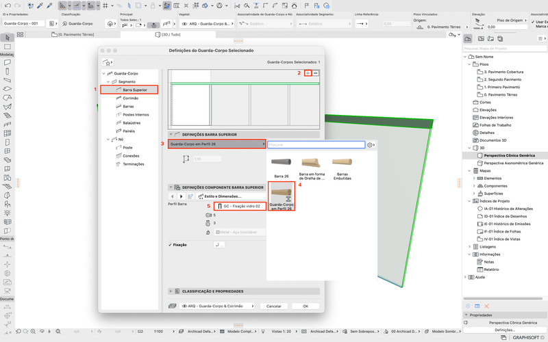

Você pode colocar uma barra superior no guarda-corpo inserindo uma "Barra Superior" no segmento clicando no "+", indicado na imagem. Você pode usar um Perfil Complexo para definir um formato específico para essa barra. Nesse exemplo, criei um novo Perfil Complexo a partir de um perfil existente chamado "GC - Fixação vidro", pois gostaria de inverter o perfil existente para adaptá-lo a Barra Superior.

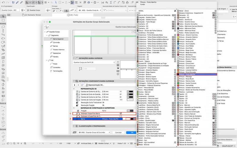

Para deixá-la preta, você só precisa ir na aba "Definições componentes barra superior", ativar o "Sobrepor Superfície Barra" e escolher a Superfície que deseja.
