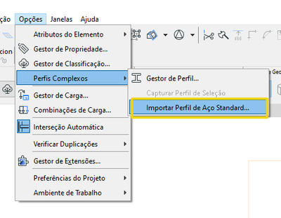

Hoje quero te mostrar um catálogo existente no Archicad com diversos perfis pré-definidos e prontos pra serem utilizados de acordo com as especificações dos engenheiros. Clique em Opções > Perfis Complexos > Catálogo de Perfis Standard.

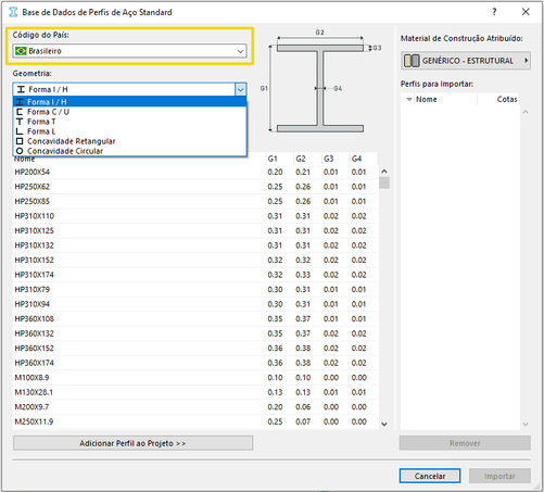

Você encontrará uma grande lista de perfis, que é dividido por país e por formas

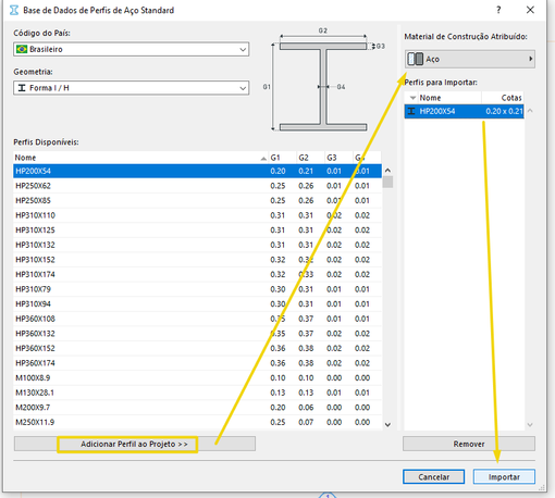

Para adicionar no seu projeto, selecione o perfil desejado e clique em "Adicionar Perfil ao Projeto" e escolha o Material de Construção desejado
Adicionado ao seu projeto, o Perfil fica disponível no seu Gestor de Perfil e é possível utilizar livremente nos seus projetos. Aproveite!
