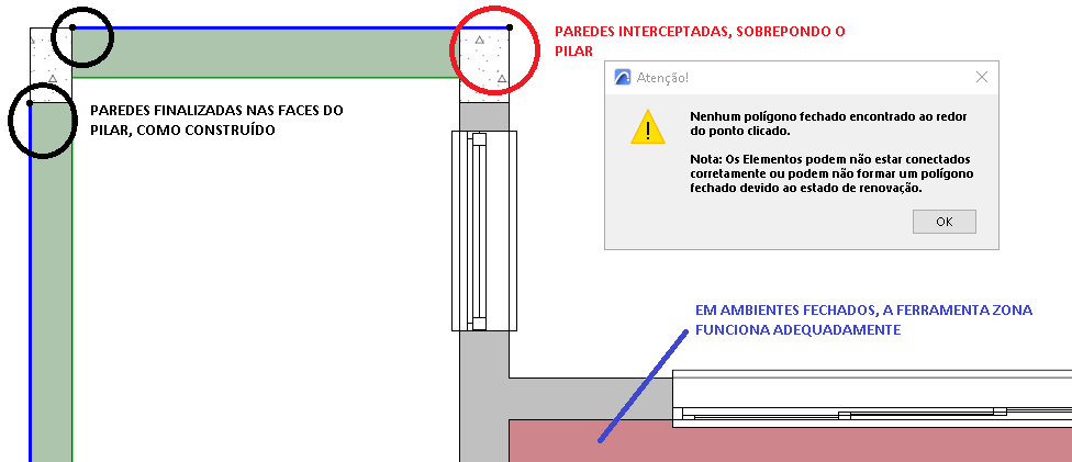

Galera, no decorrer do meu aprendizado, fiz a minha primeira atividade com Zonas e fiquei com uma dúvida.
Eu tenho o hábito de modelar separando os elementos estruturais e vedação. Não sei se está correto (para fins de modelagem - sou usuário novato) mas não gosto de "sobrepor elementos", pois sempre tive más experiências com excesso de linhas e poluição visual, na hora de uma eventual exportação pra DWG. (Ainda não montei pranchas do Archicad, mas tive poluição visual no Revit também, pra ficar ocultando elementos).
Acontece que, com isso, o limite de zona não se forma. Ao procurar na internet, achei uma página de suporte da propria GS:
https://help.graphisoft.com/AC/24/bra/_AC24_Help/040_ElementsVB/040_ElementsVB-154.htm#XREF_64220_Re...
Na minha leitura como leigo, entendi que para pilares delimitarem zonas, seria necessário ajustar em (Pilares: > Painel Posicionamento > "Limite da Zona"). Logo abaixo, encontro a seguinte info: • Um Pilar vertical definido como “Limites da Zona” não está incluída na Área Medida (parâmetro Zona).
Enfim, tive que interceptar as paredes e sobrepor elementos para que a ferramenta zona funcionasse. Existe alguma forma de fazer da maneira que eu tentei e não deu certo?
Muito obrigado desde já pessoal. Abs

Boa tarde @diegosprates  tudo bem?
Quanto a forma de modelar depende muito de cada projeto e usuário, eu não faria dessa forma porque ao passar para a fase de projeto executivo, geralmente a camada de reboco e pintura recobre o pilar, afetando muitas vezes no quantitativo, e para isso deve ser modelada. Se desde o início você já modelar as paredes com composições, terá a opção de várias configurações de planta, (com acabamento ou sem) utilizando os filtros de visualização. Veja neste artigo do Manual, item sobre Pilares de Paredes Compostas - Envolvido ou não Envolvido.
Se quiser seguir da forma como faz, (cortando as paredes nos pilares) uma das alternativa seria usar o método de construção das Zonas Manual, isso quer dizer que terá de desenhar o contorno da Zona, não poderá clicar no ambiente para ela se formar automaticamente. Veja uma explicação aqui em Construção Manual da Zona.
Porém, você construir a Zona manualmente, o "Atualizar Zonas" que fica dentro do menu "Modelagem" não irá funcionar.
Outra opção seria você contornar os pilares para fechar o polígno com Linhas configuradas como "limite da Zona", assim o ambiente será fechado e poderá aplicar a zona da forma automática. Leia mais sobre isso em Criar um Limite de Zona Manualmente.
