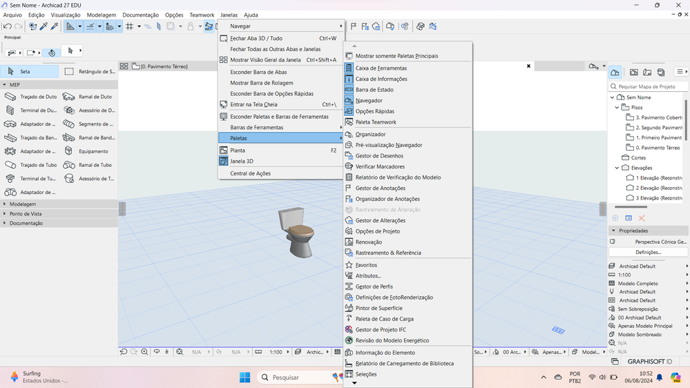

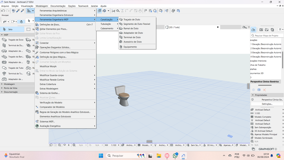

Bom dia, estou estudando maneiras de implementar o Archicad para fazer projetos hidrossanitários e elétricos. Ao estudar o programa percebi que não encontrei onde entrar no "Traçado MEP" e tambem como colocar cotovelos. Gostaria de saber se isso é algum problema com a licença estudantil ou como posso realizar esses processos.
Desde já, agradeço.

Olá, @fer_nanda
Obrigada por trazer a sua dúvida para a Graphisoft Community!
Com a Licença Educacional, você tem acesso a todas as ferramentas MEP. No entanto, o Modelador MEP foi significativamente renovado no Archicad 27, tanto em termos de interface quanto de tecnologia. A paleta "Traçado MEP" foi descontinuada nesta versão. Agora, a criação de traçados é mais intuitiva: basta clicar em sequência, como ao usar a ferramenta Spline. O traçado é tratado como um todo, mas você pode editar qualquer segmento ou nó individualmente através das novas caixas de diálogo atualizadas.
Certifique-se de que seu Archicad esteja atualizado para aproveitar as melhorias mais recentes da ferramenta. Além disso, gostaria de te convidar a participar do Programa Technology Preview para explorar as novidades dessa ferramenta na nova versão do Archicad. Você pode encontrar mais informações sobre ele aqui.
Para uma compreensão mais detalhada do novo Modelador MEP, você pode consultar o manual de ajuda.
Espero ter ajudado.
