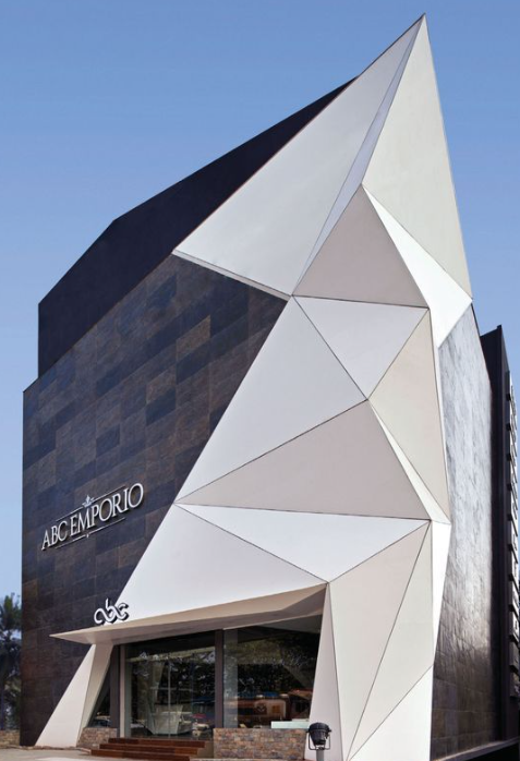

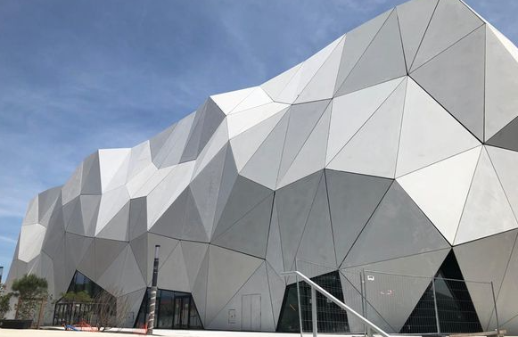

Gostaria de idéias de como modelar estes brises ou fechamentos de fachada de forma paramétrica sem uso do grasshopper se possível.

Neste nível de organicidade, e sem utilizar Grasshopper, só consigo pensar num processo manual utilizando morph. No caso, não seria paramétrico.
Não é simples. Mas se organizar bem os pontos de referência para inserir os vértices da geometria 3D, dará um bom resultado.

Concordo com o Julio, que sempre compartilha ótimas dicas, o Grasshopper é ideal, mas o Morph também é uma opção. Outra estratégia é usar a Membrana. A Graphisoft tem uma série de vídeos antigos chamada Clássicos modelados com Archicad, que recomendo porque mostram maneiras de construir estruturas complexas e ampliam nosso repertório para estratégias criativas de modelagem. Um dos vídeos apresenta uma estrutura similar feita com a ferramenta Membrana, que você pode assistir aqui.
