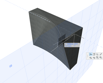

Acredito que pela ferramenta membrana seja possível, mas usei ela umas 02 vezes na vida só, então vou mostrar pela ferramenta morph:
1º - Selecionar esse método de construção de geometria;

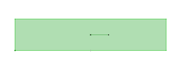

2º - Desenhar o retângulo;
3º - Selecionar o retângulo em planta baixa;

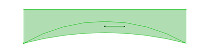

4º - Selecionar a aresta e transformar em arco;
5º - Vai sobrar a aresta inferior (marcada em azul), transformar ela em arco também;

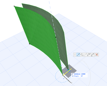

6º - Fazer os ajustes em 3D
OBS: Você pode fazer o mesmo na face de trás para definir a espessura do componente, ou excluir toda a geometria e deixar apenas a face curva frontal e depois copia-la para trás e conectar com a face original;
