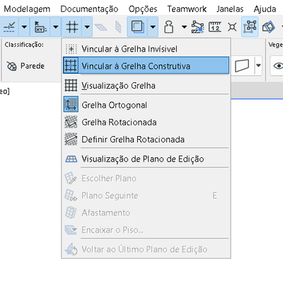

Não consigo modelar uma parede exatamente no lugar onde gostaria. O comando decide distâncias e ângulos de forma automática, além de não encontrar pontos de referência nas demais paredes além da primeira que foi modelada.

Olá, Samara, tudo bem? Como você não disponibilizou uma imagem do ocorrido, acredito que a opção 'Vincular à Grelha Construtiva' esteja ativada.
Desabilitando essa opção, você tem mais liberdade de posicionamento das paredes, pois elas não estarão mais vinculadas à malha.
 Espero ter ajudado.

Ajudou e muito, problema solucionado. Muito obrigado!
