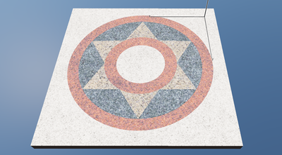

Tenho uma dúvida, como seria possível modelar esse tipo de piso? Tanto para o render quanto a extrair quantitativos de m². Não preciso de volume. E também preciso ser bem assertivo, pois tenho que fazer todo o detalhamento para ser enviado para a marmoraria. Grato.

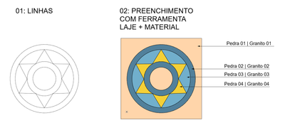

Archicad é uma ferramenta vasta em soluções, não há uma método único para uma solução.
Caso eu estivesse com essa demanda, faria:
1. Desenharia o mosaico com linhas, com a arte desejada;
2. Criaria os materiais de pedras especificas a ser utilizada
3. Com a ferramenta laje + material desejado, iria selecionando os locais respectivos
4. Com o modelo finalizado, ou no decorrer da modelagem, faria uma tabela básica no inicio para extrair esses dados necessários.
05. Para o 3D, praticamente você já vai ter ele pronto, so dar o acabamento final no seu renderizador, ou não, o visualizador novo do Archicad ja quebra o galho.
