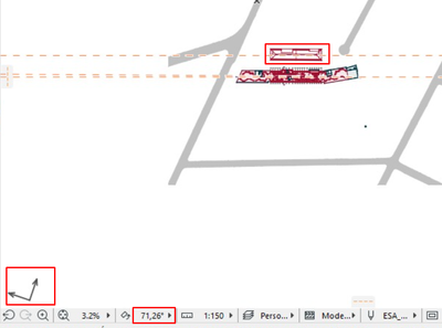

Oi,
Gostaria de saber se ao trocar a orientação graficamente também seria possível orientar o eixo "XY" do desenho para que os objetos inseridos ficassem na orientação do desenho e para facilitar a edição no modelo 3D. No desenho abaixo inseri uma nuvem de pontos e orientei o desenho conforme ficava mais fácil para trabalhar. Agora preciso que a orientação do 3D e pra inserção de objetos seja a mesma.

Olá, @ESTE
Tudo bem?
Como você mencionou, a Orientação da vista não rotaciona o projeto em si e as coordenadas permanecem inalteradas. Ela apenas ajusta a apresentação do conteúdo da janela para que seja exibido em um ângulo mais conveniente no seu monitor. Você pode reorientar Pisos, Folhas de Trabalho, Detalhes e Documentos 3D. Para ajustar a exibição da Janela 3D, use as Definições de Projeção 3D.

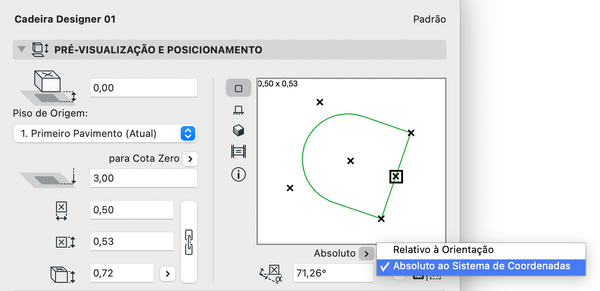

Não sei se entendi bem o que você precisa, mas, no caso dos objetos, você pode definir o ângulo de rotação nas definições de um único objeto, e os demais elementos seguirão essa configuração ao serem inseridos. Use o campo acima do ângulo para determinar como esse valor deve ser interpretado, que pode ser de acordo com a Orientação (o ângulo será medido em relação à orientação da vista) ou com o Sistema de Coordenadas (o ângulo será medido a partir do ponto (0,0) das coordenadas do projeto). Você pode consultar mais detalhes nesta página do manual.
