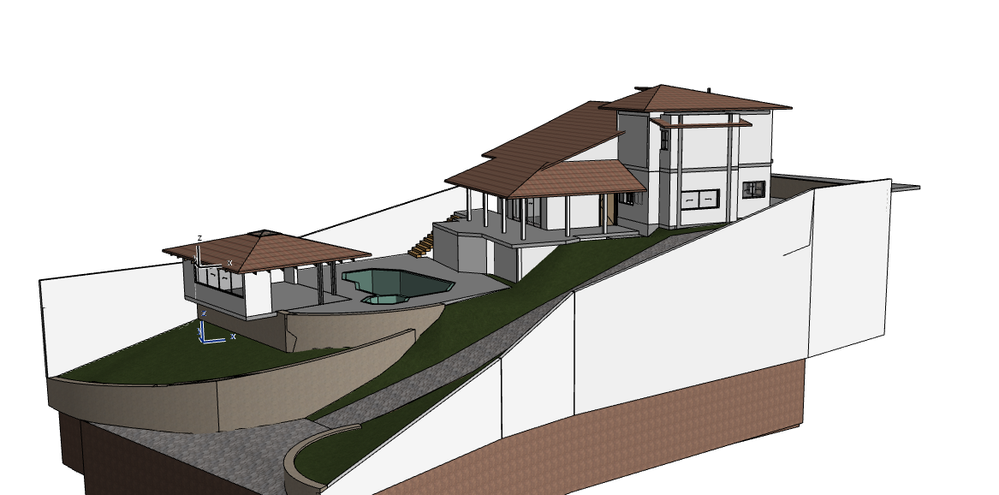

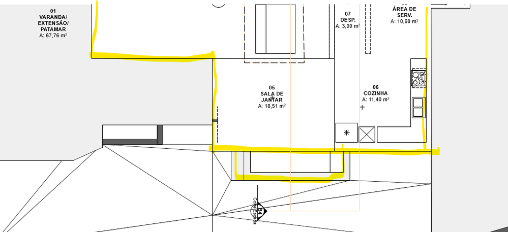

Já tentei achar o problema através de camadas, representação, ordem de visualização e posição, mas está tudo ok em isso. Não consigo dar andamento com meu projeto.

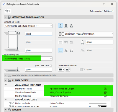

Vc falou que fez vereficações, mas só pra confirmar, a parede esta vinculada ao piso correto? Se não estiver no piso de origem correto e com a definição da parede em "apenas no piso de origem", a parede realmente não aparecerá no 2D. Mas o correto é apenas ajustar o piso de origem.

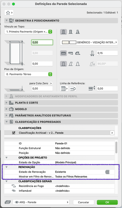

Uma outra possibilidade é verificar o estado de renovação da parede. Pode ser que a parede esteja num estado de renovação que não esteja visível no filtro de renovação da vista específica na qual você está trabalhando (Ex.: parede no estado 'A Demolir' e a vista no filtro 'Planejado', então neste caso a parede ficaria invisível).
Filtros de renovação na barra de opções rápidasFiltros de renovação na barra de opções rápidas
Ajuste de estado de renovação nas definições da ferramenta paredeAjuste de estado de renovação nas definições da ferramenta parede
