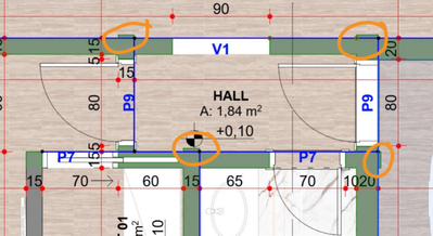

Olá! Estou com um problema em um projeto. Fiz toda a modelagem e, ao finalizar o projeto executivo, percebi que as paredes estão apresentando algumas junções estranhas.
Abri um PDF que utilizei para a apresentação do anteprojeto e notei que esse problema não existia antes, então algo aconteceu posteriormente que passou a gerar esse erro.
Nos encontros entre as paredes, está aparecendo um pequeno trecho excedente, porém não consigo excluí-lo de nenhuma forma. Já tentei recuar a linha de referência, mas as paredes deixam de se conectar; também tentei o oposto, estendendo um pouco a parede para cortar esse excesso, e nada funcionou.
Todas as paredes estão no mesmo pavimento, vegetal e utilizam o mesmo material (tijolo cerâmico).

Bom dia Arthur,
Como, aparentemente, as linhas estão unidas de forma correta, verificaria se não há outra parede adjacente a essas, como um rodapé, revestimento ou algo do tipo. Parece que elas encontraram outra parede e se extenderam para fazer união de elementos.

Olá Arthur,
Tudo bem? Seja bem-vindo à comunidade!
Visualmente, esse problema está muito característico de quando temos itens iguais sobrepostos no projeto. Isso é comum quando segmentamos as paredes em pequenos trechos e, às vezes, copiamos o elemento sem querer, o que gera pedacinhos residuais na junção. Notei que algumas paredes estão agrupadas entre si, então eu ativaria o Suspender Grupos e verificaria tanto em 2D quanto em 3D se existem partes de paredes sobrepostas nesses trechos em que a junção não está funcionando bem.

O Rogério deu uma ótima sugestão. Verifique em Documentação > Vegetais > Mostrar Todos se não existe algum elemento oculto que esteja causando esse comportamento.

Obrigado! O problema era o rodapé. O curioso é que o vegetal dele não estava ativo nessa planta e, mesmo assim, estava causando esse problema.

Obrigado Rita! O problema era o rodapé. Isso não tinha passado pela minha cabeça, pois o vegetal dele está desligado em todas as plantas não necessárias. Para solucionar, bastou alterar o índice do vegetal.

Sobre o vegetal estar ligado ou não, isso não define se os elementos farão união de materiais. Nesse caso é o índice do vegetal, caso elementos possuam o mesmo número de índice, irão realizar a operação, se estiver diferente entre vegetais não realizam e, se tiver 0, não realizam nenhum tipo de união, nem mesmo se estiverem no mesmo vegetal.
Esse índice pode ter um valor em uma determinada combinação de vegetais e outro em outra. Para o caso do rodapé, recomendo que você deixe um número diferente dos da parede para a sua combinação de planta e que na combinação de corte/vista, seja o mesmo que o das paredes.
