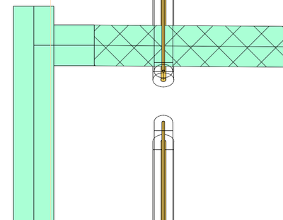

Ultimamente estou tendo dificuldades para que apareça em planta baixa o meu elemento que esteja sofrendo um desnível de altura. Mesmo confirmando que o elemento está indicando para aparecer no determinado piso, ele não aparece. Como no exemplo abaixo:
Não sei se é alguma configuração que eu desmarquei sem querer ou de fato um bug...

Não sei se entendi bem, os contornos na imagem superior são da parte em desnível do elemento amarelo que está na imagem abaixo? Ele está em um piso inferior ao que gostaria de visualizar? Mesmo alterando as definições do Elemento e da Vista, você não está visualizando ou está visualizando apenas os contornos? Verificou se os Filtros de Vista estão interferindo na visualização?

Bom dia @Rita Gurjao., A primeira imagem é a planta baixa, no caso os tubos (amerelos) estão fazendo um pequeno desnível para passar por baixo do duto de ar condicionado (verde), conforme mostra a segunda imagem - Corte. O desnível é pequeno, menos de 15cm e ocorrem no mesmo pavimento. Já verifiquei as definições do elemento e da vista (marquei até mesmo para que o tubo apareça em todos os níveis). O mais estranho é que tanto o tubo mais alto quanto o mais baixo aparecem em planta, o único que não está aparecendo é justamente o que liga esses dois níveis, Esse problema está repercutindo em outros desníveis de instalações MEP que possuo no projeto também.

Nas definições do elemento inclinado faça o seguinte ajuste:
- Na aba de Definições MEP, no submenu Todos Parâmetros..., no grupo de Representação 2D, troque o "Mostrar Plano de Piso" de Projetado para Vista Simbólica.
Segue uma imagem do caminho que fiz para chegar até o local de ajuste.
Por favor, me confirma se isso resolveu a questão.
Elementos MEP inclinados (em desnível) costumam desaparecer em planta, na opção "projetada". Como não observei nenhum impacto negativo em relação a definição de "Vista Simbólica" em tubos não inclinação, passei a adotar a Vista Simbólica para todos os meus elementos lineares (tanto inclinados quanto não inclinados) assim evitamos surpresas de "sumir" elementos no meio do projeto!

Rapaz que toque de mágica kkk resolveu sim, tinha quebrado a cabeça e não tinha conseguido achar a solução.
Muito obrigado.
