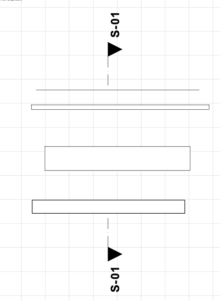

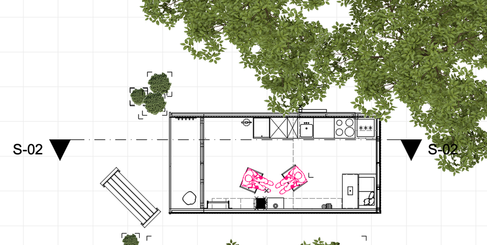

Hallo alle zusammen.
Ich bin Archicad Anfänger. Zuallererst hatte ich Probleme einen Grundriss&Interior am Layout sichtbar zumachen. Nach Stundenlangem versuch, hat es dann geklappt. jetzt gerade habe ich das gleiche Problem mit einer anderen Ansicht. Viel schlimmer ist aber das ich weder einen 2 D Schnitt noch eine 3D Zeichnung sehen kann. Es ist so ein komischer roter langer strich da aber weder das Haus noch das Interior.
Gezeichnet ist das meiste mit Morph, Linien aber auch ein paar Bib Objekte. Das sind allerdings die einigen die in 3D sichtbar sind.
Ich arbeite mit einen MacBook Air M2 Chip und habe einen Studenten Account.
ich hoffe ihr könnt mir bald weiterhelfen.
ps. Kamera ist positioniert aber wie gesagt, ist der Grundriss nicht sichtbar nur die Bäume aus der Bib.
Liebe Grüße,
Mira

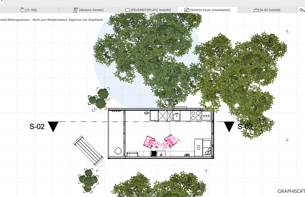

am 2024-01-04 08:43 AM
Hallo Mira,
wie von Poeik bereits erwähnt und den Screenshots nach zu urteilen wurden keine Ausschnitte erstellt. Alle geöffneten Tabs sind grau hinterlegt. Es wird also in der Projekt-Mappe gearbeitet. Wurden Ausschnitte erstellt und geöffnet ist das Symbol blau.
In der Projekt-Mappe werden aber keine Ausschnitts-Einstellungen gespeichert. Jedoch ist ein für die Sicht passender Ausschnitt notwendig, um die dargestellten Elemente im Layout zu kontrollieren.

am 2024-01-04 08:50 AM
Ein kleiner Nachtrag: Die Sichtbarkeit der Kameras wird nicht über Ebenenkombinationen, sondern über die Animationsroute festgelegt:

am 2024-01-04 01:14 PM
@MIRALYEL
Bitte überprüfe mal die hochgeladenen Screenshots. Da ist einer dabei, der hier sicher nicht hingehört.
Linien, die du im Grundriss gezeichnet hast, kannst du weder im Schnitt noch im 3D sehen, die sind ja nur zweidimensional.
Morphe siehst du im Schnitt nur, wenn du dreidimensionale Morphe erstellt hast. Linioen- oder Flächenmorphe erscheinen
im Schnitt nur als eindimensionale Linie.
Du solltest mit den Archicad Bauteilen, wie Wände, Decken, Fenster, Türen, etc. arbeiten, wenn du diese auch im Schnitt und
im 3D bauteilgemäß dargestellt haben möchtest.
in den angehängten Screenshots siehst du unterschiedliche Morphtypen einmal im Grundriss, einmal im Schnitt und einmal im 3D-Fenster. So kannst du dir vielleicht besser vorstellen, was geht und was nicht geht.

am 2024-01-04 02:41 PM
Danke für eure Antworten. Das Hauptproblem ist allerdings das ich mein 3D Modell nicht mehr sehe bzw. auch den 2D Schnitt. vorher war das alles sichtbar.

am 2024-01-04 02:43 PM
Ich kann halt keinen 3D Ausschnitt machen wenn ich in 3D Perspektive keine Zeichnung sehe, bzw. nur die Bib Dokumente.
Irgendeine andere Idee?
Es geht um meine Schnitt und 3D Ebene.
Außerdem ist so ein langer roter Strich sichtbar. Das hatte ich auch noch nie. Das gesamte Haus ist nicht sichtbar.
