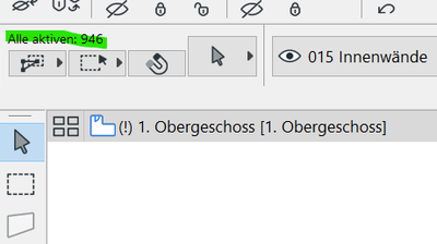

Hallo zusammen,
Wir haben häufig ein Problem, wenn man alle Ebenen aktiviert sichtbar macht, dass im 3D Fenster nichts mehr dargestellt wird.
Das 3D Fenster ist leer und man kann auch nichts anwählen. Ich weiss nicht woran hier der Fehler wieder liegt.....!?

Es empfiehlt sich auch andere Sichtbarkeitseinstellungen zu überprüfen, zB:
- 3D Elemente Filter https://community.graphisoft.com/t5/Modellierung/3D-Filteroptionen-in-Archicad/ta-p/391566
- optimieren (Ansicht > Zoom > Optimieren)
- alles anzeigen (Rechtsklick > alles in 3D anzeigen)
- Umbau-Filter
- Variantenplanung (ab AC 27)
Grundsätzlich wird empfohlen, mit Ausschnitten zu arbeiten. So wird die gewünschte 3D Sicht gespeichert. Der empfohlene Workflow ist hier gut gezeigt: https://community.graphisoft.com/t5/Projektdaten-BIM/Ausschnitte-Klone-im-Navigator/ta-p/392179
Anna Gnizdiukh
Wenn das Problem nur auftaucht wenn alle Ebenen aktiv sind, könnte es sich auch um extrem weit weg entfernte Objekte handeln. In diesem Fall hilft Ansicht > Zoom > Optimieren, das problematische Objekt zu suchen
Operating system used: Mac Intel-based Ventura
Wenn du mit dem Pfeilwerkzeug  und CTRL+A alles auswählst, zeigt dann die Info-Palette aktivierte Elemente an?
