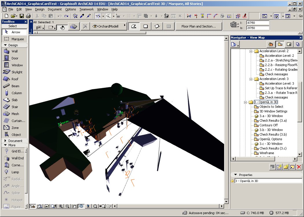

Hallo, ArchiCAD 12 zeigt aufeinmal im 3d Modus Drahtgitter und Schattierung zusammen an. Schattiert ist dabei meist nur das letzte gezeichnete Bauteil. In der Internen Engine gibt es keine Anzeigefehler nur bei der OpenGl. Woran kann das liegen?......Im Ebenenmanager sind alle Layer auf Schattierung gestellt. Das Problem kam aufeinmal und geht nicht mehr weg. Selbst eine Neuinstallation hat nichts gebracht.

Wenn ich z.B. nur Mauern zeichne, wird teilweise mal eine Mauer angezeigt, dann mal wieder zwei oder drei oder garkeine.
Würde mich freuen, wenn da wer weiter wüsste. Laut http://archicadwiki.com/VideoCardsForArchiCAD14 heißt es: PC: Open GL and DirectX 9 compatible graphic card with 256 MB or more on-board video memory is recommended - und diese Anforderungen erfülle ich ja alle.
PS: Der Grafikkarten-Test von ArchiCAD sieht bei mir so aus - werden recht wenig Elemente angezeigt:

Ja, für die Falschanzeige bedarf es bei mir nicht viel. Ein paar Wände gezeichnet und schon sind mindestens 3 von 4 Wänden nur als Drahtmodell sichtbar. Beim drehen verschwinden sie gänzlich. In der Internen Engine wird aber alles wunderbar angezeigt. Nur ist diese für das 3d Arbeiten nicht zu gebrauchen.

1. Die ARCHICAD Preferences hast Du komplett gelöscht?
2. Dass Benutzerursprung=Projektursprung und das Projekt nicht weit weg liegt, hast Du überprüft?
3. Die Hardwarebeschleunigung in der ARCHICAD Arbeitsumgebung hast Du überprüft bwz. ausgeschaltet?
4. Den aktuellsten Grafikkartentreiber hast Du installiert?
5. Die Hardwarebeschleunigung der Grafikkartentreibers hast Du runtergedreht?
Eine weitere Einstellmöglichkeit gibt es unter Ansicht > 3D-Darstellungsmodus > 3D-Fenster Einstellungen und dort in den "Optionen" für OpenGL 3D-Engine. Diese Einstellungen kannst Du mal variieren.
