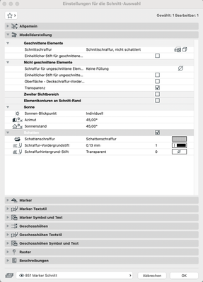

Hallo Zusammen,
ich möchte gerne die Ansichtslinie im Grundriss sichtbar darstellen, nicht nur den Marker-Kopf.
Der Schnitt kann das, wieso nicht auch die Ansicht (oder finde ich den Haken nicht)?
Danke und Grüße
Mara
Operating system used: Windows 10 22H2

Magnus2
Ich habe in meinen Einstellung folgendes:
L_K_mak
Hi!
die Einstellungen sehen bei mir auch so aus, aber die (bei mir gelbe) Linie wird im Export (PDF) ja nicht dargestellt.
ARCHICAD 23 FULL | Windows 7 Professional | Germany
Magnus2
Ach du meinst auf einem Plan. Ich ging jetzt normal vom "Arbeits"-Grundriss aus.
Auch umständlich, dass man die Farbe und Linie nur in der Arbeitsumgebung ändern kann.
Dann hänge ich mich direkt mal mit ran und warte auf eine Antwort.

Hmooslechner
Du könntest auch den Schnitt als Ansicht nutzen - ist in den Einstellungsmöglichkeiten fast das Gleiche. Stichwort: Im Menü der "Modelldarstellung"

L_K_mak
Ich verstehe die Argumente und es läuft darauf hinaus, dass wir die Ansichten mit dem Schnittmarker anlegen.
Die Liniendarstellung brauchen wir auch nicht im Hochbau - im Interior allerdings schon. (Bsp.: ich schneide zwar durch einen Raum, zeige aber das Möbel welches ich Plane als Ansicht - die Liniendarstellung ist zur besseren Lesbarkeit der Marker in den Plänen gewünscht weil es oft viele gibt.) Gerade wenn wir größere Projekte haben oder sogar Projekte welche wir als Architekten und als Innenarchitekten betreuen dann wird es mit den geklonten Ausschnitten unübersichtlich wenn das Projekt nur aus Schnitten besteht. Letztendlich ja alles lösbar, aufteilbar etc. Aber es wäre doch so einfach...
