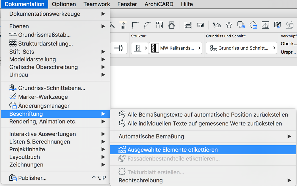

Ausgewählte Elemente etikettieren
Wenn Sie mehrere Elemente mit dem gleichen Etikett etikettieren möchten, können Sie das in einem Schritt durchführen.
Mit dem Befehl Ausgewählte Elemente etikettieren durchführen sparen Sie sich Zeit und müssen die Elemente nicht einzeln anklicken.
Wo finde ich diesen Befehl?2018_02_Bildschirmfoto-2018-02-05-um-13.07.16.png
  • Markieren Sie die gewünschten Elemente.
  • Rufen Sie die Etikett-Einstellung auf.
  • Treffen Sie die gewünschten Einstellungen und klicken Sie auf OK.
  • Rufen Sie im Anschluss den Befehl Dokumentation > Beschriftung > ausgewählte Elemente etikettieren auf
  • Archicad platziert nun die Etiketten an allen markierten Elementen
Die Screenshots wurden in Archicad Version 21 erstellt
