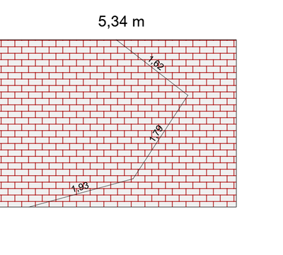

Im Zuge einer Bestandsaufnahme, führe ich gerade eine Schadenskartierung durch. Die Risse in der Fassade habe ich mit Morphs in der Ansicht eingezeichnet, sodass sie auch in 3D sichtbar sind. Für den AG brauch ich jetzt eine Gesamtlänge aller Risse. Leider kann man in der Auswertung nicht die Länge eines Morphs ausgeben lassen.
Vorschläge wie man das lösen kann?

Morphlinien kann ich "relativ einfach" als Röhre nachzeichnen - und über das Volumen / Querschnittsfläche die Länge rück-rechnen.
Etwa so:
Nurbs
Eine schnelle Alternative wäre das Fluchtweg Tool aus der Service Vertrags Bibliothek. Damit kann man den Riss in der Ansicht zeichnen und erhält damit auch Einzellängen (leider ohne Auswertung).Riss.png

Wahrscheinlich ist hierfür das Geländerwerkzeug nicht schlecht. Kommt einem „Sweep“ am nächsten und hat eine auswertbare Länge.
Morphs sind selten die richtige Wahl.
Ein richtungsloser Klops hilft nicht weiter.
