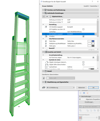

Hallo,
Mit dem Library Part Manager habe ich eine Leiter als GDL Bibliotheksbjekt erstellt und als .gsm gespeichert. Jetzt möchte ich diese als Möbelstück im Sinne der BIM Methodik auch in Autodesk Revit nutzen. Revit kann nach meinem aktuellen Kenntnissstand lediglich .rfa Familiendateien importieren oder die Standard CAD Dateitypen .dwg, .dxf, .obj, .stl, .skp, .3dm etc importieren sowie .ifc Dateien verknüpfen oder importieren. Wie mache ich das möglichst Zeit- und Ressourcenschonend und bestenfalls mit Übertragung aller GDL Informationen wie 2D Symbolen, Parametern, etc.?
