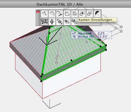

Klicken Sie im 3D Fenster auf eine Kante einer Dachfläche und wählen Sie auf der erscheinenden Petpalette den Button für die Kanten-Einstellungen.

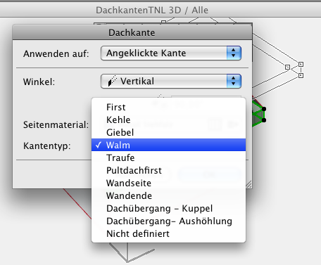

Bei den Einstellungen der Dachkanten können Sie den Kantentyp entsprechend seiner Position anpassen.

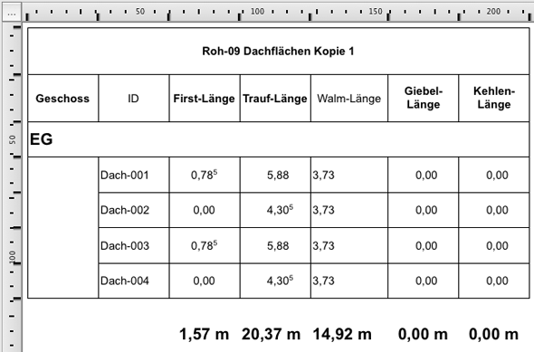

Eine auf die Kantenlängen bezogene Auswertung enthält dann die hier sichtbaren Informationen.
