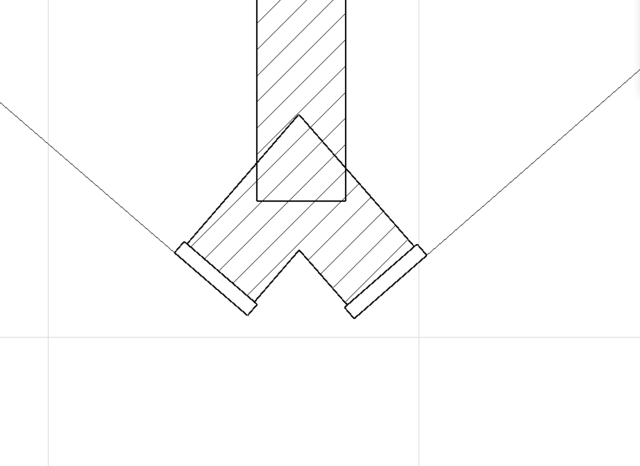

Hallo zusammen,
ich möchte drei Wände an einem Punkt zusammenführen, quasi wie ein Y. Leider verschneidet das Programm die Wände immer zu sehr eigenartigen Gebilden (siehe Fotos). Ich habe schon sämtliche Kombinationen der Referenzlinien ausprobiert aber ich bekomme keine saubere Lösung hin. Hat jemand einen Tipp?
LG

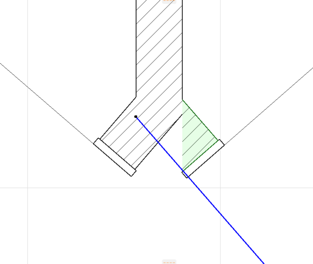

Hallo Oliver,
funktioniert eigentlich relativ easy - du musst nur die Referenzlinie richtig verbinden.

Hallo thomasscharl
Wie löst du es, wenn eine der beiden "unteren" Wände z.B. auch wieder in einem Y endet und dort die Leitlinie wieder falsch ist...
Gruss, Ampelmännchen

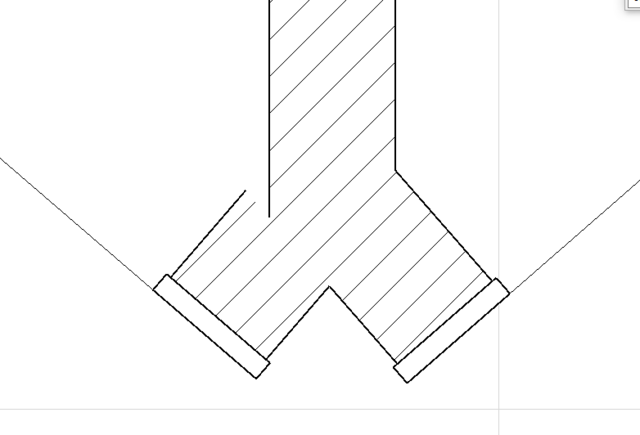

meinst Du etwa so:
Nicht anwendbar
die Lösung:
MfG
