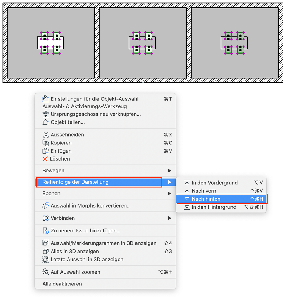

Überlagern sich Elemente im Grundriss ist es oft notwendig die Darstellungsreihenfolge der Elemente zu ändern oder einzustellen.
Dazu gibt es unter Bearbeiten > Darstellungsreihenfolge oder  im Kontextmenü über rechte Maustaste die Notwendigen Befehle um die Elemente in der Reihenfolge zu verschieben.
Es gibt für die Darstellungsreihenfolge 14 Ebenen auf denen die Elemente bewegt werden können.

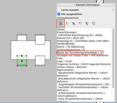

Um die Reihenfolge richtig festzulegen, ist es von Vorteil zu wissen auf welcher Ebene der Darstellungsreihenfolge diese Elemente liegen.
Anzeige der Darstellungsebenen-Zahl
  • Rufen Sie die Palette Element-Information auf. Unter Fenster > Paletten > Element-Information
  • Aktivieren Sie in der Palette unter Informationsinhalt das erste Symbol Element-Klassifizierung und Eigenschaften
  • Aktivieren Sie nun ein Element im Grundriss, wird Ihnen unteranderem die Ebene der Darstellungsreihenfolge dargestellt

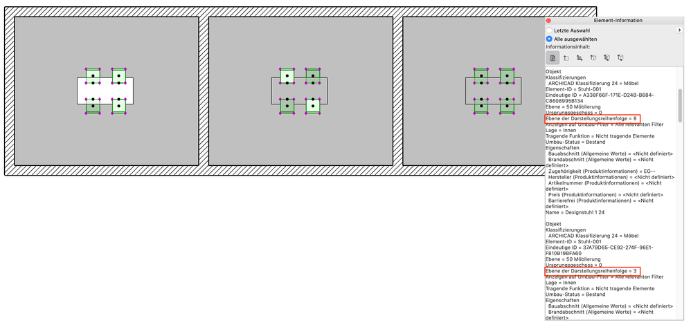

  • Alle Stühle werden markiert z.B.:  über Suchen & Aktivieren unter Bearbeiten > Suchen & Aktivieren
  • In der Element-Information sehen wir verschiedene Zahlen für die Ebene der Darstellungsreihenfolge der Elemente

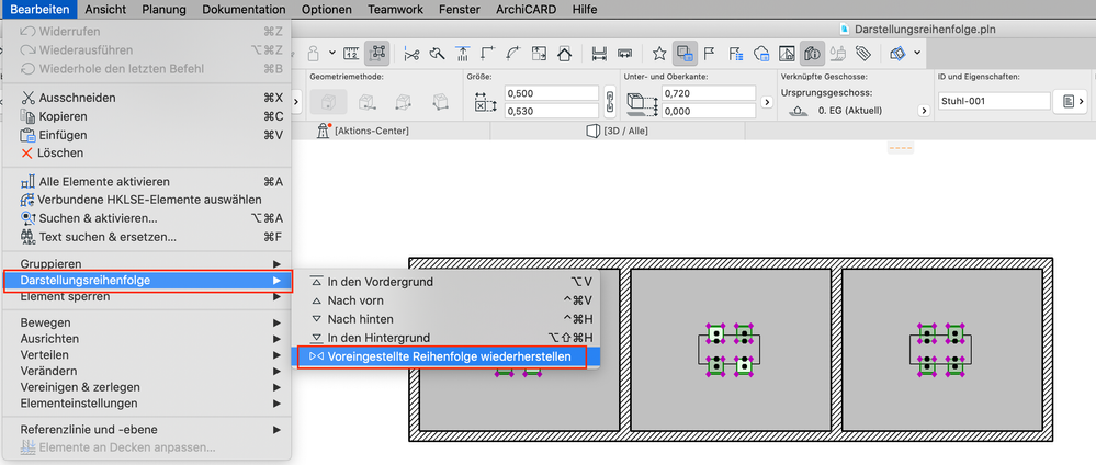

  • Rufen Sie den Befehl Voreingestellte Reihenfolge wiederherstellen auf. Unter Bearbeiten > Darstellungsreihenfolge > Voreingestellte Reihenfolge wiederherstellen
  • Dadurch werden alle Elemente auf die gleiche Darstellungsebene gelegt
  • Legen Sie nun alle aktivierten Stühle auf eine entsprechende Ebene. Entweder durch den Befehl nach Vorn oder nach Hinten
  • Die Ebenenzahl der Darstellungsreihenfolge können Sie in der Element-Information entnehmen
