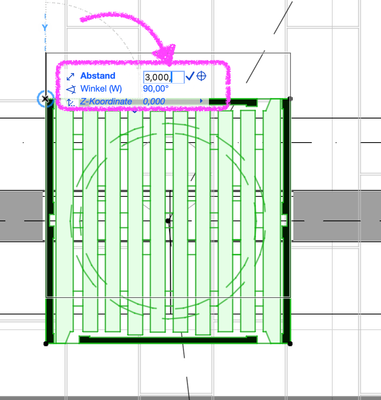

Servus,
spinn ich jetzt oder der Eingabetracker?
Im Falle der Aktivierung in der Arbeitsumgebung/ Tracker und Koordinateneingabe sollen sich Werte alphanumerisch direkt im Tracker eintragen lassen.
Geht auch prinzipiell. Nur mir reicht es seit Neuestem nicht mehr, eine kommagetrennte Zahl einzugeben. Mit Eingabe der ersten Ziffer hüpft der Cursor innerhalb eines Sekundenbruchteils direkt ans Ende der Ziffernreihe noch bevor ich die weiteren Ziffern nach dem Komma eingeben kann...
Wird hingegen die TAB-Taste verwendet, verharrt der Cursor geduldig.
Die Update-Verzögerung für Dialogfenster ist auf 3 sec gestellt und sollte ausreichend sein.
Kann das jemand reproduzieren?
Ist in AC28 gleich wie auch in AC29 (mac-OS, Tahoe).
Danke schonmal.
