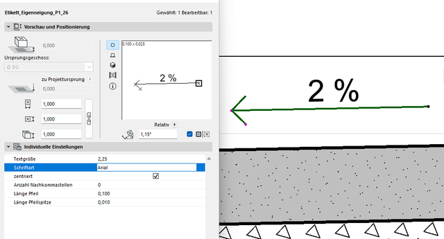

Hallo zusammen,
Ich bräuchte die Dachneigung im Etikett in % angegeben.
Als Autotext gibt es aber nur einmal Dachneigung, die dann in ° ausgegeben wird.
Bleibt da nichts anderes, als eine 'Eigenschaft' mit einer entsprechende Formel zu definieren?
Würde das überhaupt gehen? Wie müsste der Syntax für Winkelfunktionen sein?
...oder gibt es vielleicht doch eine einfachere Methode?

Später ist das Thema dann umgeschwenkt zu dem Etikett, das die Eigenneigung anzeigt (...was ich fast bei jeder Genehmigungsplanung brauche, wenn auch ein Entwässerungsantrag zu stellen ist)
Und jetzt komme ich da aufgrund der zuvor beschriebenen Probleme nicht weiter.
Wenn ich die eine Zeile Code ersetze, erhalte ich die Fehlermeldung 'Fehlende Parantheseis'
Wie gesagt, an sich funktioniert das Etikett ja wunderbar... es sieht halt einfach nicht so ordentlich aus, wenn es von rechts nach links zeigt...
... und ich kann nichtz mal mit zweierlei Etiketten arbeiten, wenn das (bei mir) mit der If-funktion nicht geht... weil ich nicht tschäcke wie man diesen Text dazu bringen kann, linksbündig ausgerichtet zu werden.

Habe das mit den Kommastellen für die Zahlenausgabe noch nicht begriffen.
STR (ABS(TAN (SYMB_ROTANGLE) * 100),2,1)
Die '2' da drin scheint offenbar doch nicht dafür verantwortlich zu sein.
Lässt sich das dann denn irgendwie anders steuern.
(Das Internet – gab's übrigens erst zu meinem 28. Geburtstag – und auch das GDL-Handbuch hat mir dazu bisher nichts sagen können...)
snow
O.K. hab' nochmals probiert... tricky das ganze:
Die vorletzte Zahl muss (mindestens) eins höher sein als die letzte... so funktioniert's 😄
(frage mich nur, ob so etwas auch irgendwo dokumentiert ist...)
