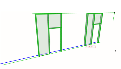

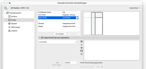

Hallo zsm,

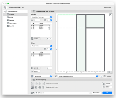

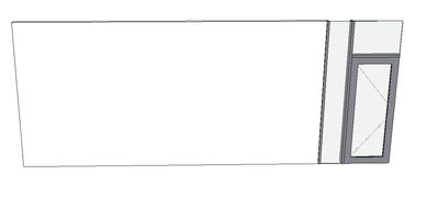

ich möchte eine Fassade als Favorit speichern – ohne Randprofil, aber mit Riegel, wie im unteren Schema dargestellt.
Wenn ich die Fassade jedoch ohne Randprofil erstelle, verschwinden auch die Profile aus dem Schema, was wenig Sinn ergibt.
Ziel ist es, diese weiße Wand ohne Randprofil zu erstellen.
Hat jemand eine Idee, wie sich das umsetzen lässt?
Vielen Dank.
Grüße
Jaki
Grüße
Jaki

runxel
Ich kann da ehrlicherweise durchaus einen Sinn erkennen. Dazu muss man zwei Dinge wissen: Das Randprofil ist immer umlaufend (also vertikal wie horizontal), und "stärker" als reguläre Profile. Wenn also an der Stelle, wo die Fassade aufhört, eigentlich ein Profil (Pfosten/Riegel) erwartet wird, dann kommt trotzdem das Randprofil zum Einsatz - und zwar unabhängig davon, ob man aufgrund des Schemas etwas anderes vorhatte. Anders gesagt: Die Einfassung wird immer generiert. Wenn man das Randprofil auf "Unsichtbar" stellt, wird es auch erzeugt; nur eben unsichtbar. Und schlägt somit trotzdem die anderen Profile.
Du hast jetzt im Grunde zwei Möglichkeiten: Entweder man legt das Randprofil so an, dass es mit den Riegeln und Pfosten übereinstimmt, und dann löscht man die Randprofile im Bearbeitungsmodus raus, wo man sie nicht will. Oder aber, besonders wenn sich Riegel und Pfosten unterscheiden in ihren Dimensionen, man legt das Randprofil auf "Unsichtbar", so wie du es gemacht hast, und muss dann manuell im Bearbeitungsmodus das Randprofil von unsichtbar auf Riegel/Pfosten stellen an den entsprechenden Stellen.
Das wird aber beides m.E. nicht im Favorit mitgespeichert (weil es ja eine lokale Modifizierung der Fassade darstellt). Pick your poison!

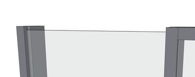

Hey,

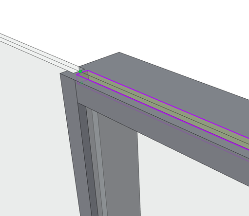

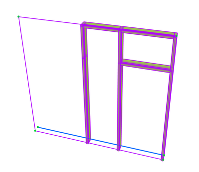

ich habe es gerade nachgestellt - es lässt sich lösen, indem du bei der Höhe der Fassade die halbe Höhe des Querschnitts deines Riegels addierst. Ansonsten wird der Riegel durch das Schema beschnitten.
Allerdings erhältst du dann oben bei jedem Pfosten ein eigenes kurzes Segment, da ja das nächste Feld damit schon angeschnitten wird.
Ich hoffe, das hilft dir weiter.

runxel

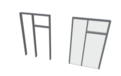

Ja stimmt, das kann man machen. Wenn man allerdings Paneele ohne Profil möchte, sind die in dem Fall nicht mehr bündig (aber ich glaube in dem Fall oben ist das Wandstück separat).
Man kann zwar das Randprofil auf Null stellen, dann "wächst" das profillose Paneel an den Rand, man bekommt man aber wiederum ein kleines extra-Paneel an den anderen Stellen, was merkwürdig aussieht und einem die Auswertung kaputt macht. Also muss man doch wieder händisch ran und Randprofile manuell nullen.
Wie gesagt, für Jaki wahrscheinlich jetzt in ihrer Konstellation weniger ein Problem.
Mir ist aber noch eine Sache aufgefallen:

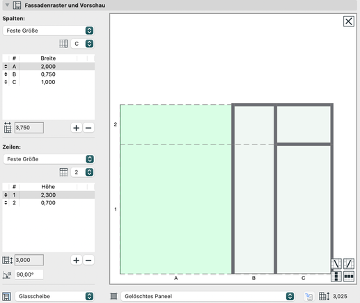

Wenn ich das eine Paneel links lösche, aber sage, dass mit einer Glasscheibe der Rest aufgefüllt werden soll, kommt dort trotzdem eine Scheibe hin.
Sofern ich allerdings einstelle, dass mit einem "gelöschten Paneel" aufgefüllt werden soll, dann verschwinden bei mir (v29) alle Paneele!
Ob das so im Sinne des Erfinders ist? ...
Erst wenn mind. eine komplette Musterwiederholung stattfindet, kommen die Paneele zurück:
Das halte ich persönlich für einen Bug!
