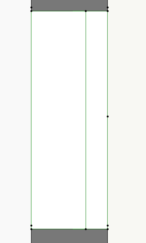

Hallo, habe ein Problem mit Fenstern:
und zwar gibt es bei manchen Fenstern (nicht bei allen!) in meinem aktuellen Archicad 27 Projekt die 4 Aktivierungspunkte an den Ecken (im Grundriss) doppelt und um 2cm versetzt - allerdings nur wenn eine niedrige Detaillierung in der Modelldarstellung eingestellt ist. Wenn ich die Modelldarstellung etwa von Vorentwurf auf Einreichplan umstelle, verschwinden die ominösen Punkte und das Fenster rückt um 2cm an deren Stelle.
(Bei Türen kommt dies bislang nicht vor)
Lästige Sache, bin momentan ratlos woran das liegen könnte.
kennt dieses Problem zufällig jemand - Danke schonmal im voraus!
Operating system used: Windows 11 Pro 23H2

Ich hab das Problem inzwischen gelöst in dem ich die gewünschte Modelldarstellungskombination gelöscht und nochmal neu angelegt habe. Keine Ahnung woran's jetzt genau lag .. ich hinterfrage es nicht weiter, es funktioniert jedenfalls wieder - scheint sich dabei tatsächlich um einen Bug zu handeln
EDIT: es lag an der Modelldarstellungsoption "Anschlag zeigen" (Fenster)

Wenn du das Problem auch in einer neuen Datei mit einem Standardfenster nachvollziehen kannst, dürfte es sich um einen Bug handeln und du solltest dich an den Support wenden.
Gruss, poeik
