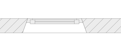

Ich habe wieder mal ein Modellierungsproblem. In einem Umbauprojekt habe ich Fensteröffnungen, die nach aussen hin kleiner werden. Also quasi kleine "Schießscharten". Wir setzen innenseitig ein Fenster ein. Ich würde das gerne in ArchiCAD über die Fenster modellieren. Da ich mir dann in den Raumstempel die Fensterfläche auswerfen lassen kann. Und relevant ist ja immer die Architekturlichte. Aktuell habe ich ein Profil eingesetzt, aber dann stimmen meine Fensterflächenwerte nicht. Ich habe auch kein Fenster gefunden, das es zu lässt den Anschlag nach aussen zu verengen. habe ich da etwas übersehen? Oder habt ihr einen Tipp wie ich es hinbekomme?

MIt einen von diesen Formen bekommst du das nicht hin?
KDbrue
Aufpassen. Archicad berechnet die Architekturlichte falsch bei schrägen Laibungen.
Wahrscheinlich musst du mit separatem Öffnungsetikett den passenden Wert (Öffnungsbreite F/T auf/gegenüber Anschlagseite oder so heißt der glaub ich) auslesen oder eine Eigenschaft basteln die es berechnet.
Wie snow schon gepostet hat, gibt es etliche Laibungseinstellungen, auch nach außen verkleinert.
Da du im Bestand arbeitest, müsstest du sowieso die Schießscharte als Bestand modellieren und dann erst "Neubau" ein Fenster reinsetzen.

Leider nein, die gibt es nicht, wenn du ab Fenster die äußere Laibung nach innen abschrägen willst.

Dann musst du basteln:
Eine leere Öffnung mit Schräger Laibung und dann ein Fenster ohne Laibungseinstellung an die gewünschte stelle reinsetzen... Wie schon angemerkt du musst mal den Bestand richtig bauen und dann "Neu" ein Fenster reinsetzen. Wie in der Realität.

Schräge Laibungen gehen ja grundsätzlich schon. Mit nur einem Element, nur ohne Tiefenversatz und wenn innen zu außen wird...:

Das mag sein, mir ging es aber darum, dass die Aussage, dass es "etliche Laibungseinstellungen gibt, auch nach außen verkleinert" einfach nicht richtig ist.
Es ist nicht hilfreich, wenn man "falsche Lösungen" anbietet, denn dann sucht man sich einen Wolf, wieso es bei einem selbst nicht funktioniert.
@snow: auch dein Screenshot ist nicht die Lösung des ursprünglichen Problems, bei dem "innenseitig" Fenster sitzen sollen.
@Frank Beister spiegeln und drehen hilft nicht, weil sich der Anschlag mit spiegelt.
