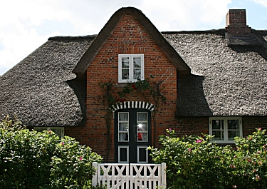

sowas...
Einfach zuerst die niedrigeren Wände und das Hauptdach markieren, ins 3D-Fenster wechseln und dann anpassen. Danach das selbe mit dem Giebeldach und den Giebelwände wiederholen.
