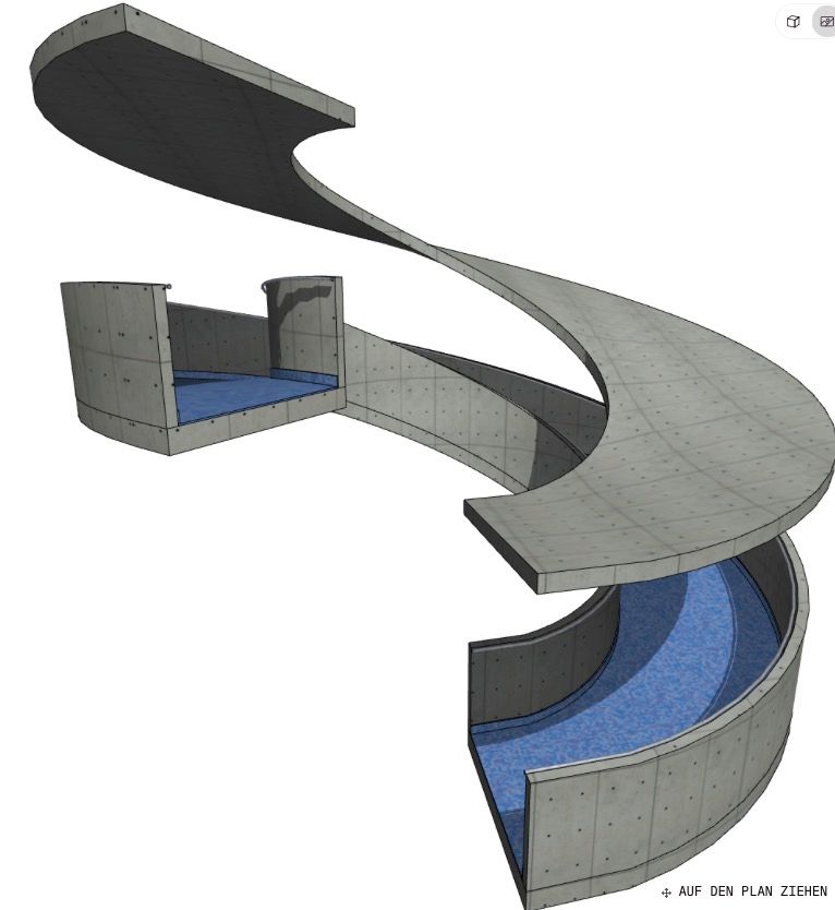

Ich frag' mal so in die Runde...:
Hat jemand von euch Erfahrung mit solcherlei Bauteile in Archicad?
Der Übergang zwischen horizontal und Steigung fehlt vor allem... 😐
vor 4 Wochen
Ich mache solche Wände meistens Oberkante mit einer Freifläche, mit gleichen Einstellungen wie die Wände (Linien, Stifte, Baustoffe, Oberfläche).
vor 4 Wochen
Ja... ich hab inzwischen ein Freifläche erstellt und die Mauer damit abgeschnitten...
Wird halt auch nicht so ganz glatt, vor allem wegen der 'Vertikalkurve', die es für den Übergang in die Horizontale braucht
vor 3 Wochen - zuletzt bearbeitet vor 3 Wochen
Kennst Du meine GDL-Rampe mit harmonischem Gefälle? Damit läßt sich ein Profilmanager-Profil so einer harmonisch steigendem Pfad folgen.
https://bimcomponents.com/GSM/Details/23828
Allerdings Vorsicht aus bautechnischer Sicht: Mach abgestufte Fundamente, sonst rutscht das Teil weg...
Hatte auch dafür mal ein GDL.. Ach ja - hier - aber nur für eckige Polygone... https://bimcomponents.com/GSM/Details/19877
