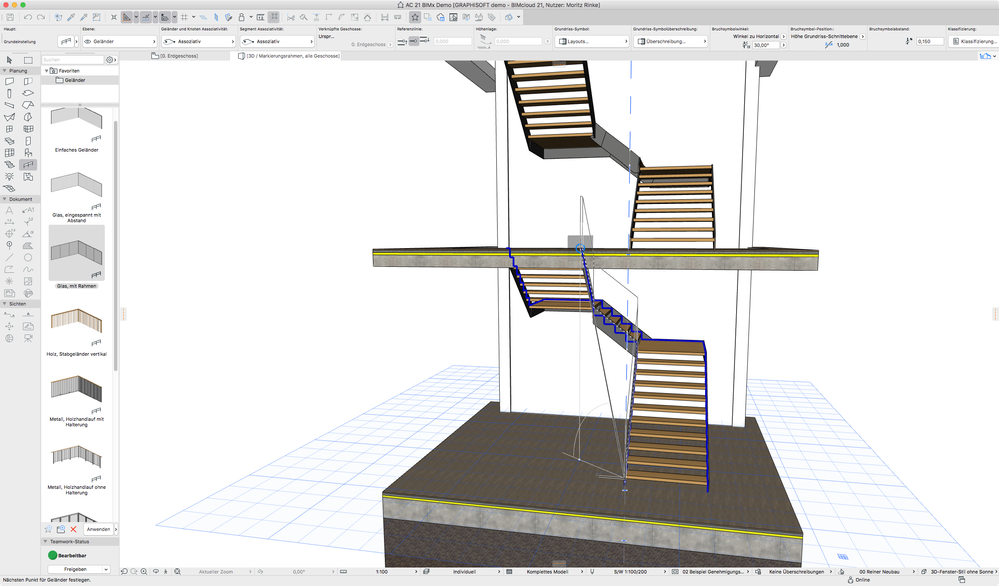

Um ein durchgängiges Geländer erstellen zu können, müssen Sie es im 3D-Fenster erstellen. Rufen Sie dazu das Treppenhaus (mit dem Markierungsrahmen) in 3D auf.
Klicken Sie auf den Start und Endpunkt der Treppe, um das Geländer an der Treppe zu erstellen. Klicken Sie dann auf die weiteren Punkte auf dem Podest/der Decke.

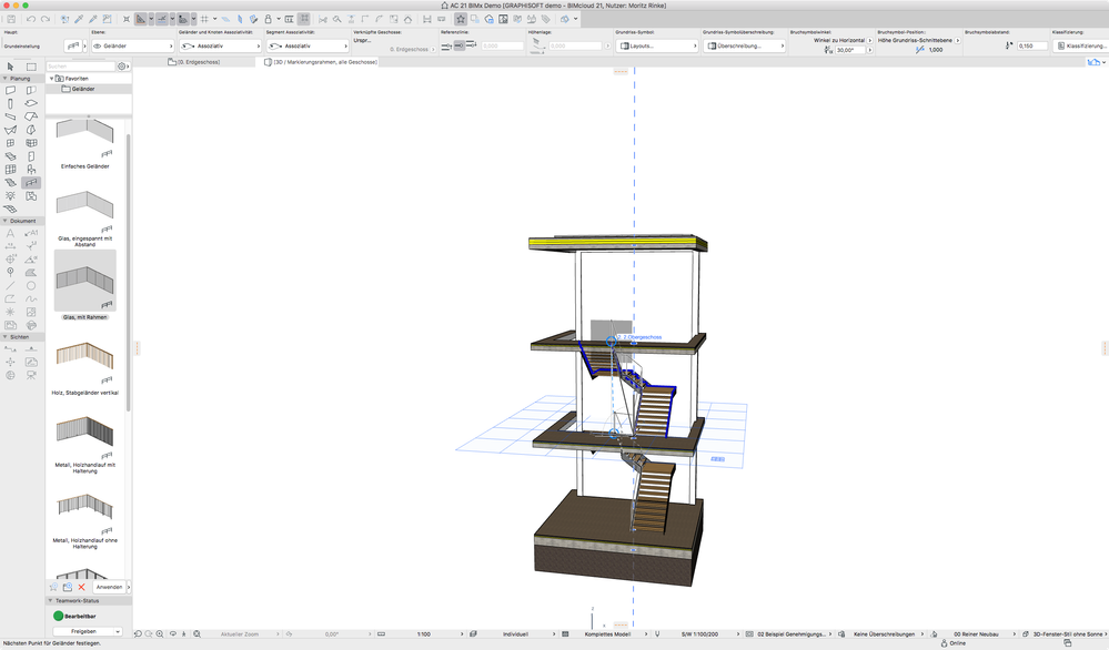

Ziehen Sie die Polylinie des Geländers weiter auf die nächste Treppe und schließen Sie es im obersten Geschoss ab.

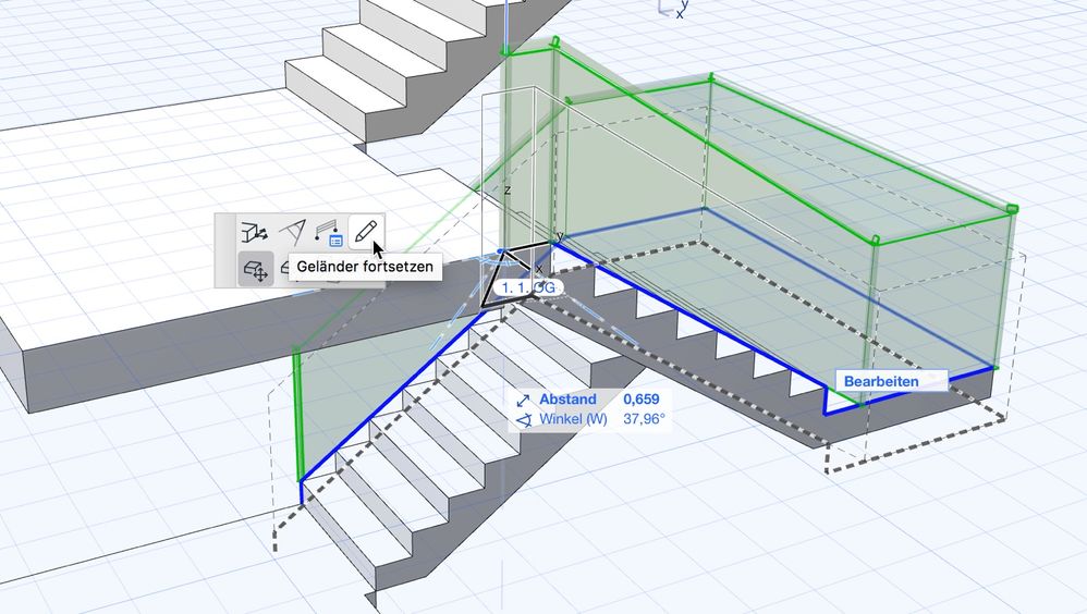

Sie können auch jederzeit ein Geländer fortsetzen.
Markieren Sie das Geländer und wählen Sie aus der Pet-Palette den Stift (Geländer fortsetzen), um das Geländer weiter zu zeichnen.
