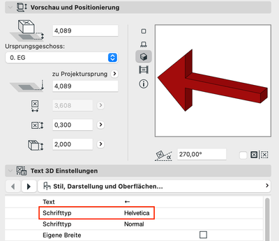

  • Öffnen Sie die Objektbibliothek und wählen unter Konstruktion > Grundkörper den Text 3D.
  • Fügen Sie jetzt in den Text 3D Einstellungen unter Text das kopierte Symbol ein.

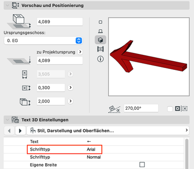

  • Stellen Sie den entsprechenden Schrifttyp ein. (Hinweis: Der Schrifttyp Wingdings 1 ergibt andere Symbole als Schrifttyp Wingdings 2 usw.) Bestätigen Sie abschließend mit OK.
Hinweis: Alternativ können Sie auch Sonderzeichen nutzen.
(https://de.wikipedia.org/wiki/Hilfe:Sonderzeichen)
Je nach gewähltem Schrifttyp wird das Symbol unterschiedlich dargestellt.
