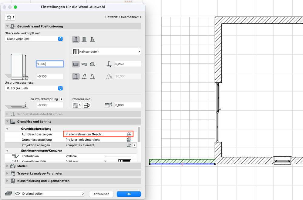

In unserem Beispiel möchten wir eine Terrasse (Decke) und eine Sichtschutzwand in einem Geschoss darüber als Aufsicht darstellen.
Die Sichtschutzwand hat eine Höhe von 1,5 m.
Einstellungen der Wand
Unter Grundriss und Schnitt > Grundrissdarstellung > Auf Geschoss zeigen:  In allen relevanten Geschossen.

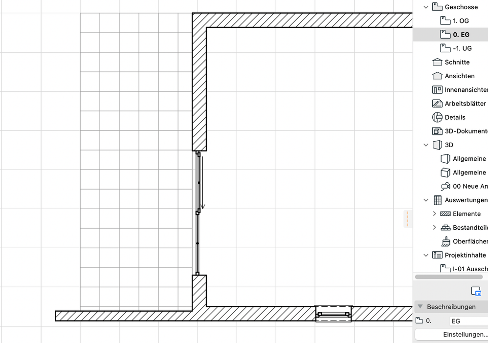

Einstellungen der Decke
Unter Grundriss und Schnitt > Grundrissdarstellung > Auf Geschoss zeigen:  Ursprungsgeschoss und ein Geschoss darüber.

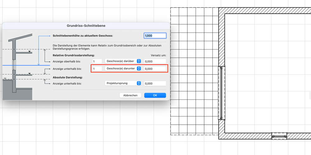

Einstellungen der Grundriss-Schnittebene im Geschoss darüber
  • Im  Geschoss darüber öffnen wir die Grundriss-Schnittebene unter Dokumentation > Grundriss-Schnittebene
  • Unter Anzeige unterhalb bis : Geschoss(e) darunter

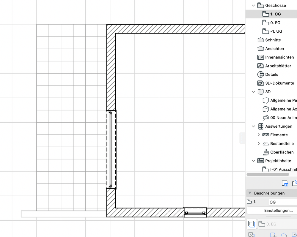

Die Sichtschutzwand und die Terrasse werden nun auch im Geschoss darüber dargestellt.

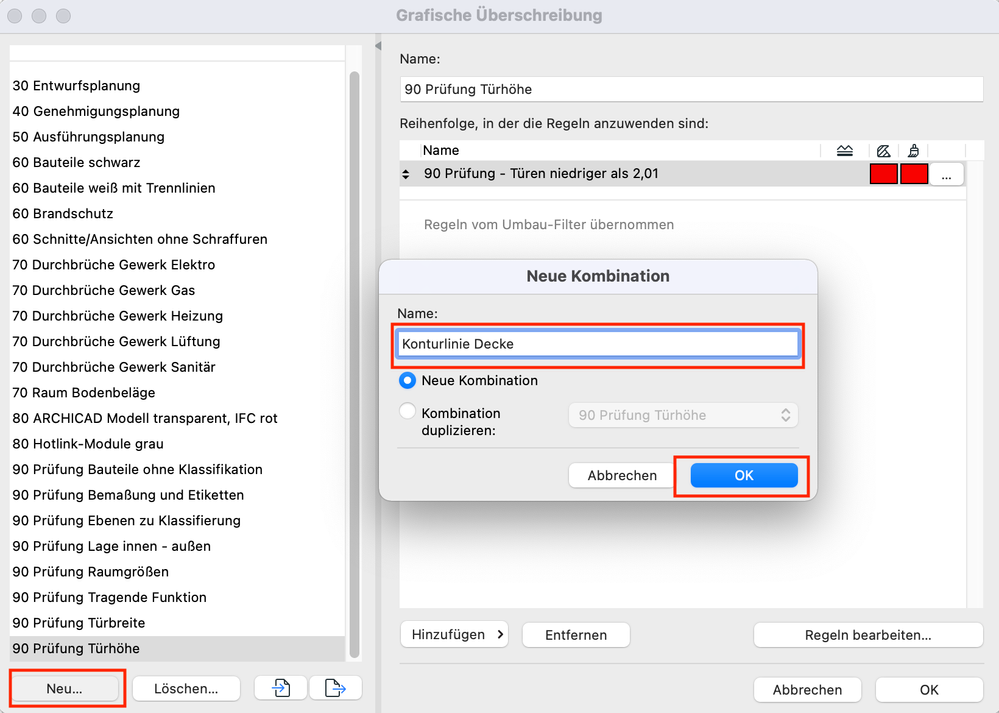

Damit die Decke nicht mit einer gestrichelten Konturlinie dargestellt wird, könnte man dies unter Optionen > Projektpräferenzen > Altsystem ändern.
Wir werden dazu aber eine Grafische Überschreibung anwenden.
Einstellungen für die Grafische-Überschreibung
  • Unter Dokumentation > Grafische Überschreibung > Grafische Überschreibung...
  • Durch Klicken auf Neu erstellen wir eine neue Grafische Überschreibung
  • Wir vergeben einem Namen und bestätigen mit OK
