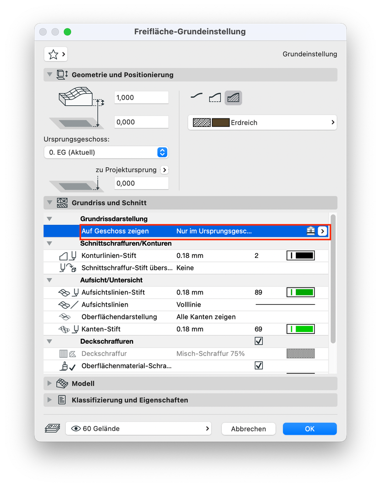

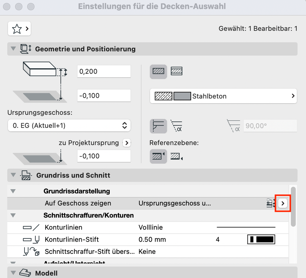

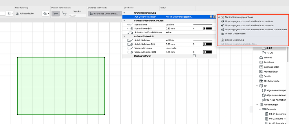

Den Einstellungsdialog der Decken finden Sie unter Einstellungen Decke/Freifläche > Grundriss und Schnitt > Grundrissdarstellung oder direkt über das Infofenster unter Grundriss und Schnitt > Grundrissdarstellung.

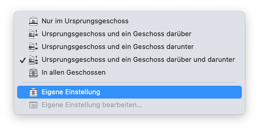

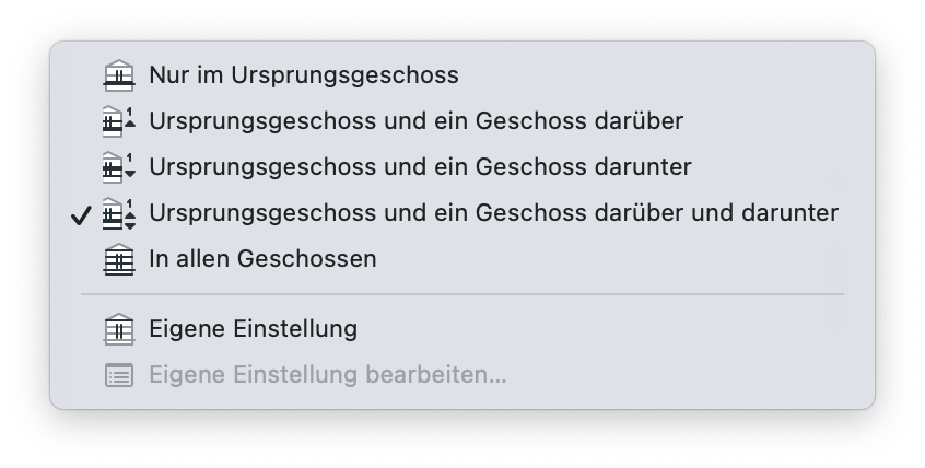

Nur im Ursprungsgeschoss
Das gesamte Element wird nur im Ursprungsgeschoss (Grundeinstellung) dargestellt und kann auch nur dort bearbeitet werden.
Ursprungsgeschoss und ein Geschoss darüber
Das gesamte Element wird im Ursprungsgeschoss und einem Geschoss darüber dargestellt und kann auch dort bearbeitet werden.
Ursprungsgeschoss und ein Geschoss darunter
Das gesamte Element wird im Ursprungsgeschoss und einem Geschoss darunter dargestellt und kann auch dort bearbeitet werden.
Ursprungsgeschoss und ein Geschoss darüber und darunter
Das gesamte Element wird im Ursprungsgeschoss und einem Geschoss darüber und darunter dargestellt und kann auch dort bearbeitet werden.
In allen Geschossen
Das gesamte Element wird in allen Geschossen dargestellt und kann auch dort bearbeitet werden.

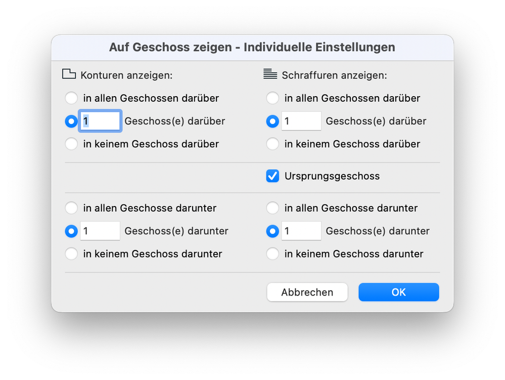

Eigene Einstellungen
Wenn Sie die Deckschraffur aktivieren, wird die Schraffur standardmäßig in allen Geschossen dargestellt, in dem das Element auch dargestellt wird.
Mit den Eigenen Einstellungen können Sie eine benutzerdefinierte Darstellung für die Kontur und die Schraffuren in den jeweiligen Geschossen festlegen.
Durch den Haken bei Ursprungsgeschoss läßt sich die Schraffur im Ursprungsgeschoss deaktivieren bzw. aktivieren.
