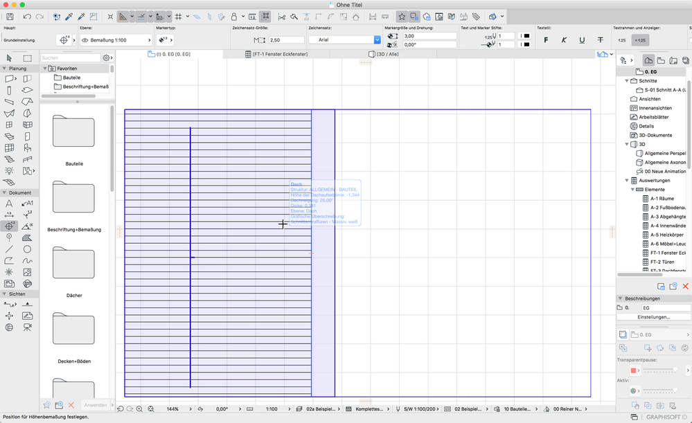

Höhenkoten lassen sich assoziativ auf Elemente wie Dächer, Freiflächen, Schalen und Decken platzieren. Normalerweise nutzen Sie dafür die Schwerkraft-Funktion.
Ab Archicad 22 funktioniert das auch ohne Schwerkraft.
  • Aktivieren Sie das Höhenkoten Werkzeug.
  • Fahren Sie mit der Maus auf das Element. In unserem Beispiel ein Dach.
  • Das Dach wird blau hervorgehoben.

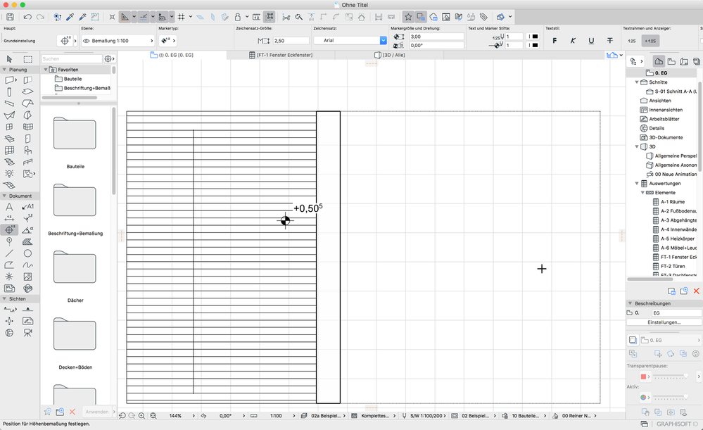

  • Setzen Sie die Höhenkote ab.
  • Wenn Sie Unterelemente der Treppe (Podeste, Stufen) bemaßen wollen, müssen Sie die Tab-Taste drücken, sobald die Maus auf dem Element liegt
  • Platzieren Sie dann die Höhenkote mit der Enter-Taste
