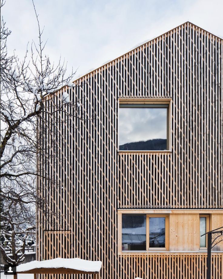

Ich würde gerne eine Holzfassade erstellen wie im Bild angehängt.
Wie funktioniert das am besten?
Ich habe es mit dem Fassadenwerkzeug versucht, jedoch kann ich den Winkel der schrägen Lattungen nicht einstellen.

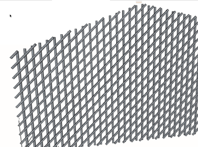

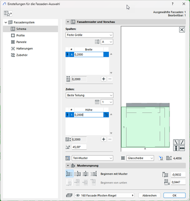

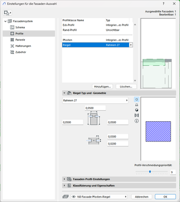

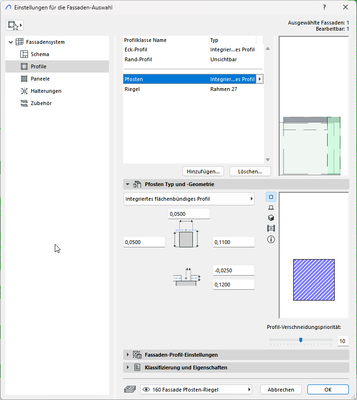

Aus meiner Sicht geht es schon mit einer Fassade:
Hier meine Einstellungen:

Brauchst du denn wirklich die echte Geometrie?
Mal abgesehen, dass ich davon Kopfschmerzen bekomme; nimm doch eine Textur. Geht schneller und dein Modell bleibt fit.
nm_
Es ist nur ein kleines Häuschen (3.00m x 3.00m). Daher habe ich mir erlaubt das in 3D zu erstellen.
Klar könnte ich eine Textur verwenden, aber eine solche Holzschalung mit speziellen Geometrien als Textur finde ich nicht. Es muss nicht exakt wie das Bild sein. Aber etwas in diese Richtung mit einem "karierten" Muster.

Spannend, ist mir nie in den Sinn gekommen, dass der Winkel dort nur für die Riegel gilt... Aber gut zu wissen!
Davon abgesehen kann ich das trotzdem nicht nachstellen, Bernhard. Es kann in Abhängigkeit der Verschneidungszahl immer nur ein Profil durchlaufen.
Wie hast du das angestellt???

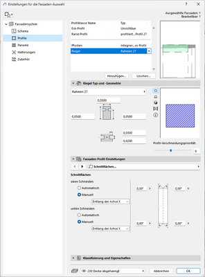

Mist, da habe ich euch das wesentliche Detail vorenthalten:
Die Schnittflächen beim Riegel müssen auf manuell umgestellt werden!

runxel
Danke, das klappt! Ich bin begeistert!
Für die Deutschen hier: der Riegel heißt in der deutschen Version "Profil 27". Warum auch immer das zwischen GER und AUT umbenannt wurde 😄
