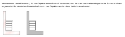

Hallo Forum,
Im Schnitt habe ich eine grafische Überschreibung für Wände eingestellt, die Schichtlinien sind zusammengefasst, die Stifte und die Schraffur der Wand wird überschrieben.
Jetzt verbinden sich die Möbel mit den Wänden und somit sind die Wände nicht mehr mit dem schwarzen Stift umrandet.
Was kann ich tun? (Außer Möbel verrücken)
Vielen Dank 🙂

Schicht-Trennlinien ausblenden .... haha – wenn man da nur bei der Wahrheit in den GÜ geblieben wäre. 😉
Sobald irgendein Element mit einem kollidiert, für das so eine GÜ gilt, sind (meistens) die Elementtrennlinien weg.
Dagegen scheint kein Kraut gewachsen zu sein... z.B. andere Verschneidungszahl – vergiss es
Das, was in der Hilfe zur Möbelverschmelzungsproblematik steht, geht nicht auf die Situation mit ausgelendeten (angeblich nur) Schichttrennlinen ein. (Vielleicht hatte man ja Angst, dass da mal ein ch verloren gehen könnte... genauso wie ein s hier:

Ich nehme an, dass Du die Wand-Schraffur mit genau dem 'Muster' überschreibst, dass die Möbel auch haben. Gleiche Schraffuren werden im Schnitt verschmolzen.
Probier' mal z.B. "Nur Vordergrund-Stift" vs. "Misch-Schraffur 100%"

vielen DAnk für deine Antwort, leider löst deine ANtwort das Problem nicht. Die Mehrschichtige Wand welche mit einer Überschreibungsregel ohne Trennlinien dargestellt wird verschmilzt sich einfach mit dem Möbel im Schnitt....
Das scheint ein größerer Bug zu sein. Wer es ausprobieren möchte: Mehrschichtige Wand zeichnen, Bibliothekselement daneben setzen - grafische Überschreibung für Wände anlegen, Stiftüberschreibung einstellen. Schnitt durch die beiden ELemente erzeugen.
Der Konturstift der Wand wird in dem Bereich des Bibliothekselementes "ausgeblendet".
Ole
Bei mir sieht es richtig aus, wenn ich "Echte Linienstärken" einschalte bzw. in ein PDF drucke...
Wenn die echten Linienstärken aus sind, sehe ich den Fehler auch.

Ich glaube, das hat mit den ausgeblendeten Schichttrennlinien in der GÜ zu tun. Womöglich könnte man in da die Regel so anpassen, dass bei Objekten die Trennlinien nicht ausgeblendet werden. Hab aber im Momnet etwas wenig Zeit, das auszuprobieren.

Das habe ich in mehrfacher Kombination versucht.
1. Test:
- die erste GÜ-Regel blendet bei Wänden die Schicht-Trennlinien aus
- die zweite GÜ-Regel blendet bei Wänden die Schicht-Trennlinien NICHT aus
Ergebnis: Trennlinien in der Wand und zum Schrank wieder da
2. Test (verzweifelt)
- die zweite GÜ-Regel blendet bei Objekten die Schicht-Trennlinien NICHT aus
Ergebnis: Trennlinien in der Wand und zum Schrank sind und bleiben weg.
Logisch, so ein Schrank ist im GDL-Sinne nicht mehrschichtig...
