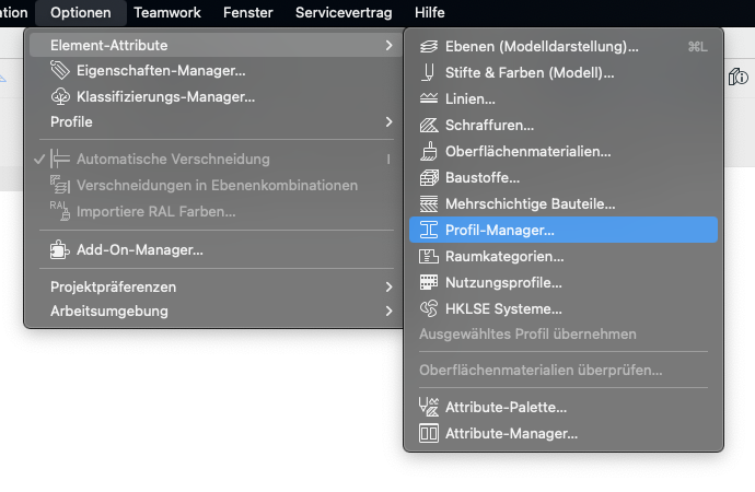

Bei der Bearbeitung von Profilen im Profil-Manager haben Sie die Möglichkeit, Kanten mit verschiedenen Oberflächenmaterialien zu belegen, verschiedene Linientypen zuzuweisen und unterschiedliche Stifte zu verwenden. Diese Optionen ist sowohl für alle Kanten einer Schraffur gleichzeitig, als auch für die Anwendung auf einzelne Kanten vorhanden.

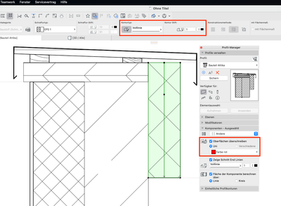

Um alle Kanten einer Schraffur zu bearbeiten haben Sie mehrere Möglichkeiten:
Wenn eine Oberfläche überschrieben werden soll:
  • Wählen Sie die betreffende Schraffur aus.
  • Setzen Sie den Haken Oberfläche überschreiben im Profil-Manager unter Komponenten - ausgewählt.
  • Wählen Sie eine Oberfläche aus.
Wenn ein Konturtyp und Konturstift einer Schraffur festgelegt werden soll:
  • Legen Sie Konturtyp und Konturstift im Infofenster oder in den Einstellungen für die Schraffur-Auswahl fest.

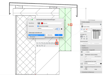

Sie können die Kanten einer Schraffur auch über die Funktion Parameter für Profilkanten festlegen. Über diese Option haben Sie auch die Möglichkeit einzelne Kanten einer Schraffur unterschiedlich zu belegen.
  • Markieren Sie die betreffende Schraffur.
  • Klicken Sie auf die Kante (1.).
  • Klicken Sie in der Pet-Palette auf das Symbol Parameter für Profilkanten festlegen (2.).
  • Sie können nun Einstellungen für Oberflächenmaterial, Linientyp und den verwendeten Stift vornehmen.
  • Wählen Sie, ob diese Einstellungen für alle Kanten oder nur für die ausgewählte Kante gelten sollen.
