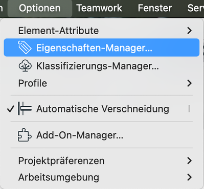

Im Eigenschaften-Manager können Sie individuelle Eigenschaften im Archicad Projekt erstellen. Diese finden Sie unter Optionen > Eigenschaften-Manager...

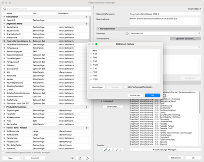

Im Eigenschaften-Manager können Sie als Dateityp Optionen-Set auswählen und unter Optionen einstellen... können Sie die Werte eingeben.
Stellen Sie unter Verfügbarkeit für Klassifizierungen die Klassifizierungsnamen ein, für die diese Eigenschaft verfügbar sein soll.

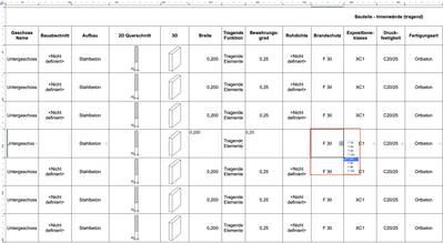

Erstellen Sie im Anschluss eine Auswertung (Elemente), wo die entsprechende Eigenschaft in den Schema-Einstellungen... als Feld hinzugefügt ist.
In derAuswertung sehen Sie bei dem Wert Brandschutz, dass Sie nur die vorher angegebene Werte auswählen können. Damit können Sie vermeiden, dass z. B. gleiche Werte von Mitarbeitern unterschiedlich angegeben werden (F 30 ; F30 ; 30 ; usw.)

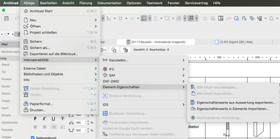

Exportieren Sie diese Liste zu Excel über Ablage > Interoperabilität > Element-Eigenschaften > Eigenschaftenwerte aus Auswertung exportieren
Nach dem Export können Sie die Datei in Excel öffnen. Wenn Sie die Werte anwählen, stehen Ihnen die Werte des Optionen-Sets aus Archicad zur Verfügung.
So kann sichergestellt werden, dass z.B. ein externer Fachplaner auch nur diese zugelassenen Werte verwendet. Im Anschluss kann diese bearbeitete Liste in Archicad importiert werden.
