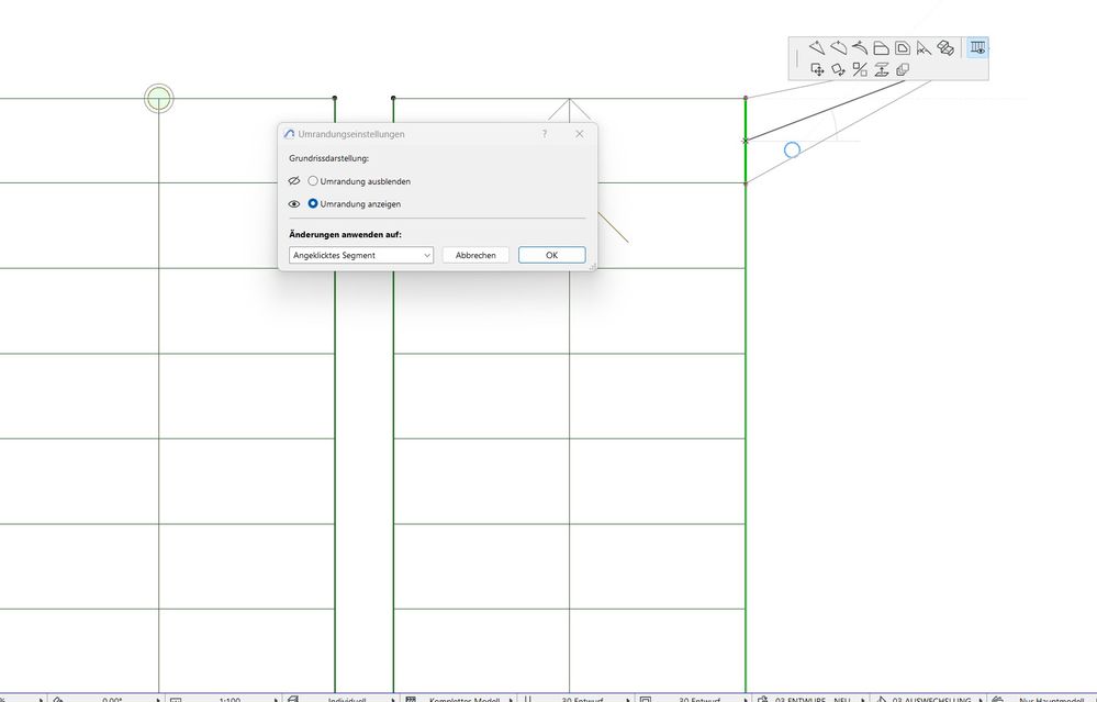

jetzt habe ich eine Lösung. am letzten Auftritt - Setzstufe, an eine Ecke klicken, dann auf der kante einen Punkt hinzufügen. Dann Kante anklicken und Kante unsichtbar einstellen. gleiches für die andere Seite. in den den Treppen - Grundriss Einstellungen die letzte Kante ausstellen.

Ich muss meinen Beitrag von gestern korrigieren: Ich hatte nur im EG geschaut, da stimmte die Darstellung, jedoch im OG waren die Linien immer noch da.
Was allerdings in beiden Geschossen bei mir korrekt funktioniert (jetzt getestet in AC 25) ist die Verwendung der "Integrierten Treppenlaufdarstellung".
Die "Treppenlaufdarstellung 25" ist ein einzelnes GDL-Objekt, welches man wahrscheinlich fixen kann. Denn ich gehe davon aus, dass es kein Bug an der Globalen Variable ist, die die Sichtbarkeit der Kanten ausgibt, da ja "Integrierten Treppenlaufdarstellung" korrekt funktioniert, sondern wahrscheinlich an dem GDL-Objekt.
Jochen Suehlo . AC12-29 . MAC OSX 26 . WIN11
Hallo @Jochen Suehlo
was Du im OG siehst ist die Kante des "Struktur Massiv"!
Die Kante vom Massiven Körper kann nur global über die Modelldarstellung gesteuert werden!

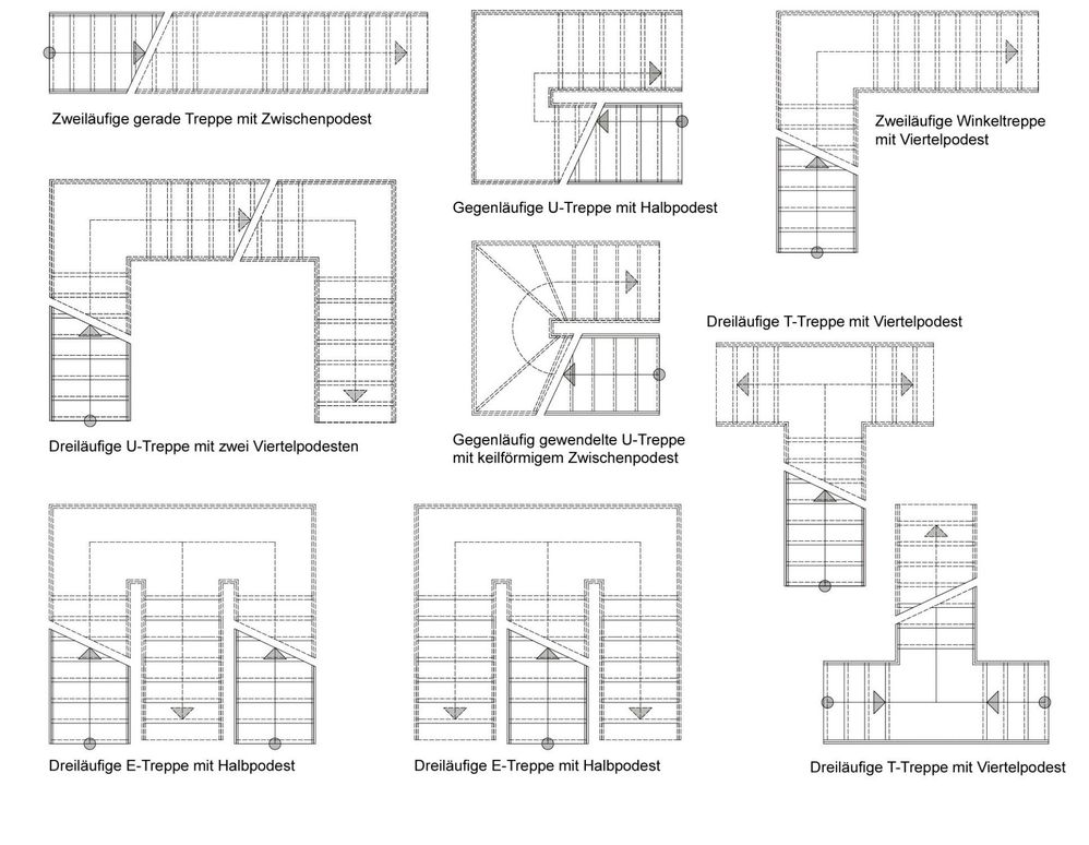

Man könnte ja argumentieren - ich stelle mir einmal eine Treppe ein, egal- wie lange es dauert und wie kompliziert das geht und mache mir einen Favoriten draus, von dem man dann die Grundeinstellung immer übernimmt -  aber wenn es ganz grundsätzlich nicht möglich ist, eine "richtige" Plandarstellung zu erhalten, gilt diese Lösung ja auch nicht wirklich.
Meine Ansätze, "irgendein Workaround zu finden", um doch einigermaßen praktikabel und wirtschaftlich ans Ziel zu gelangen, versagt in diesem Punkt offensichtlich.
Alles was mir dann übrig-bleibt ist, daß man eben über die überflüssigen Linien eine weiße 100%-Schraffur ohne Kontur mit "Reihenfolge der Elemente" "drübermalt".  Sehr unbefriedigend.
Meiner Ansicht nach sollte das Treppenwerkzeug vom jetzt sehr komplex zu handhabenden Stadium in eine Revision geschickt werden - um es für uns Anwender seeeer viel einfacher zu handelbar zu machen. Dazu müßte die interne Datenstruktur nicht mal groß geändert werden, sondern einfach nur die Grundeinstellungen beim Öffnen auf die hier bei uns am öftensten genutzten Treppenarten  und Darstellungsarten eingestellt werden. Dann viele schon mal eine ganze Menge Zeit bei der Nutzung weg - natürlich mit voheriger Eliminierung solcher her Bugs.
Parallel dazu sollte Graphisoft sehr wohl den alten Stairmaker gewissermaßen "aus der Mottenkiste" holen und die verschiedenen klassischen Treppenarten als eigene Elemente mit ganz wenigen Einstellungen praktikabel als normale Bibliothekselemente anbieten. Gibt ja die alten Treppen-GDLs eh noch - müßte man nur noch aktualisieren - jedes als eigenes Element ohne Aufrufe von Unterprogrammen, damit der Anwender selber direkt ins GDL eingreifen kann, ohne sich durch irgendwelche eh nicht wirklich vorhandenen Dokus quälen zu müssen.

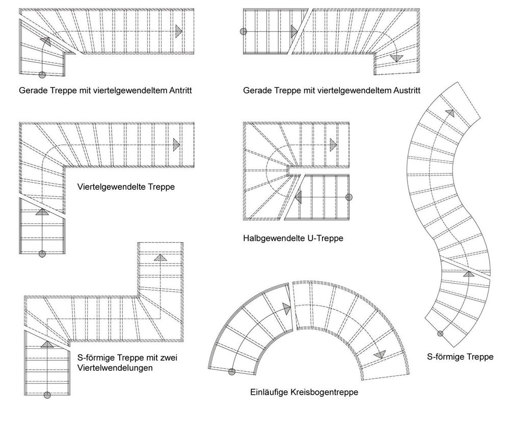

und auch natürlich noch die gewendelten T.:
gewendelt1-cfa31c20468107e8
Die gängigsten Treppenarten sollte ich einfach von Ihrer Grundform her einfach mit einem Klick "reinrücken" können, ohne viel einstellen zu müssen.
